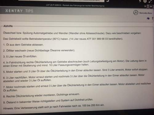

So spült man ein Getriebe nach mercedes Vorschrift

Gibt ja ein Tipsdokument von Mercedes wo ein ähnlicher Fehler beschrieben wird undspühlen ist die Abhilfe mit dem Vermerk dass es erst nach 100-200 km Besserung gibt. Siehe Bild was ich oben gepostet habe

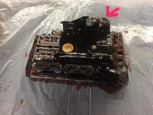

Heute das KÜB Ventil getauscht. Vor einer Woche habe ich das Getriebe gespühlt und hatte keine spähen in der Wanne da habe ich gerade doof geguckt als ich es ordentlich glitzern sahXD. Naja morgen wenn er kalt ist sehe ich ja ob er noch brummt
Das ist ganz normaler Abrieb .
Sieht nicht gesund aus
Das ist aber normal . Hast du ein Magnet in der Wanne
