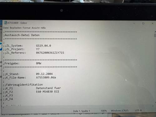

Grüße zusammen,
Seit einer Weile nervt mich das schaltverhalten meines E60. Ich habe eine frühe Version noch mit M54 Motor und 6HP19 Getriebe.
Im normalen D Betrieb schaltet das Getriebe für meinen Geschmack viel zu Zeitig hoch. Teilweise schon bei 50kmh in den 5 Gang. Dadurch läuft der Motor dann ziemlich untertourig (1200-1500Umdrehungen).
Eine Getriebespülung wurde vor ein paar Wochen gemacht.
Leider ist mein Getriebe zu alt für xHP Software.
Hat jemand ähnliche Erfahrungen? Gibt es eventuell irgendwelche Tricks um das ganze zu beheben? Gibt es eventuell andere Softwarestände die man laden kann, wo das ganze nicht so stark ist?

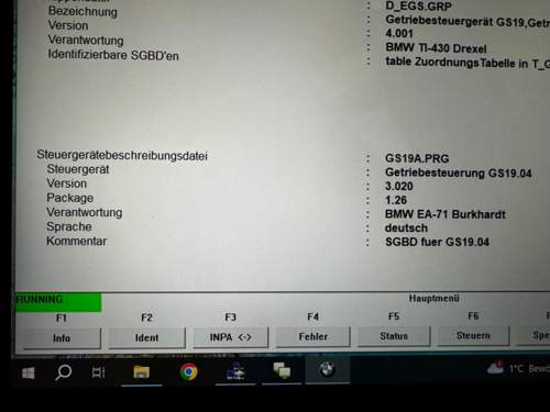

Laut ISTA ist die aktuellste Software die es gibt auf der TCU installiert (ZUSB: 7552678).
Viele Grüße,
Jakob

Hast du die Möglichkeit mal den Softwarestand deines Getriebes auszulesen?
Bezüglich der Adaptionen: Wenn ich die Lösche merkt man schon dass er deutlich anders schaltet und die ersten 50 Kilometer auch noch nicht so extrem untertourig fährt, mit der Zeit scheint er das Verhalten aber wieder zu lernen.
Bezüglich Softwarestand kann ich dir da keine Informationen geben.

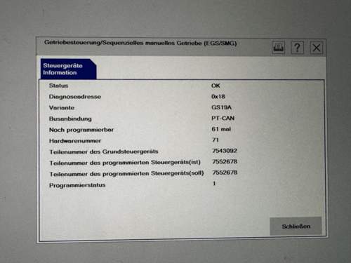

Warnung:
Die Adaptionswerte können nur in endlicher Anzahl gelöscht werden. M.W. 255 mal beim 6HP Getriebe.
Aus dem 2. Bild geht hervor, daß nur noch 61 Versuche übrig sind, somit bereits ~190 mal (!) die Adaptionen gelöscht worden sind. Wenn das wirklich der Fall ist, hat schon jemand intensiv am Getriebe rumgespielt.
Ansonsten:
www.don-simon.de
Zitat:@RobbiZ4 schrieb am 14. April 2025 um 07:33:30 Uhr:
Warnung:
Die Adaptionswerte können nur in endlicher Anzahl gelöscht werden. M.W. 255 mal beim 6HP Getriebe.Aus dem 2. Bild geht hervor, daß nur noch 61 Versuche übrig sind, somit bereits ~190 mal (!) die Adaptionen gelöscht worden sind. Wenn das wirklich der Fall ist, hat schon jemand intensiv am Getriebe rumgespielt.
Nein, das auf dem Bild ist nicht die Anzahl wie oft die Adaptionswerte noch gelöscht werden können, sondern wie oft auf dem Steuergerät noch eine neue Software geflashed werden kann, das ist ebenfalls begrenzt.

Wenn dann hat vielleicht schon mal eine das Getriebe geflasht, mit XHP oder so.
Denn das ist ungewöhnlich und das Verhalten wie e60-Freund es beschreibt wäre eigentlich richtig.

Aber meine Vermutung war eben auch, dass ein anderer Softwarestand drauf ist. xHP ist allerdings nicht verfügbar für mein Getriebesteuergerät, das ist zu alt dafür.

Und woher hast du die Info das XHP für deinen keine Flash´s anbietet? Hab jetzt nicht die Seiten komplett durchsucht aber da steht allg. 6HP. Deine VIN zur Prüfung hab ich ja nicht.
Habe mit VIN per Mail beim „Hersteller“ von xHP angefragt. Der sagt sowohl Motor- als auch Getriebesteuergerät sind zu alt und nicht kompatibel.
