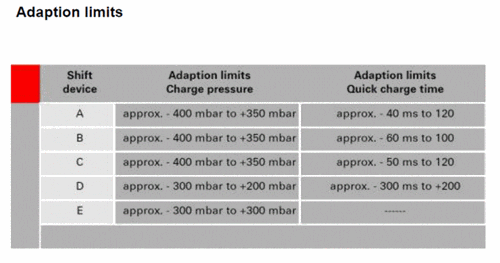

Die Preisfrage ist jetzt in wie weit sich die Adaption von Zeit, Drehmoment und Getriebeverschleiß verändert. Scheinbar verschlechtern sich die Schaltvorgänge je näher die Istwerte an der Toleranzgrenze liegen.
ich bin mir aktuell nicht mehr sicher, ob es wirklich vom VTG kommt, da es sich ja mit der Adapation des 8HP beinflussen lässt.
Bezüglich Verschleiß würde auch ich die minimal / maximal Werte der Adapation hernehmen. Hier wäre es mal schön die Werte von einem nahezu neuen 8HP zu sehen, eventuell kann ja mal jemand sein (neueres) Fahrzeug auslesen.

Mein 8HP45 hat jetzt ca 45t km runter und mit frischer Adaptionsfahrt kam das raus.
Img-4224
Hmm, die vielen "0" Werte lassen aus meiner Sicht darauf schließen, dass die Adaption noch nicht beendet ist. Besonders die Schnellfüllzeiten lassen darauf schließen, dass noch einige Fahrtzustände im flotteren Bereich fehlen.
Ich bin Gestern beim Einfahren bis 140km/h alles durchgefahren. Vorher hatte ich zB auch bei Kupplung C 0,0 ms.
Eben gerade bin ich noch mal eine längere Runde gefahren und muss sagen, die Schaltvorgänge haben sich nochmals gebessert.
Edit.: @MUC6666 hast recht gehabt, bei der letzten Fahrt, auch mit Vollgas, hat er sich die letzten Werte geholt.
