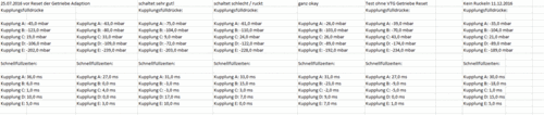

Ich habe Gestern noch mal meine Adaptionswerte von vor ein paar Tagen verglichen und es hat sich überhaupt nichts verändert. Das läst darauf schließen das die Adaptionen über längere Zeit unverändert im Getriebe gespeichert bleiben und dieses nichts mit den Lernwerten, gespeicherten Lastzustände, zu tun hat. Danach habe ich die Adaption zurückgesetzt und es kamen völlig andere Werte heraus. Nachher werde ich, nach einem Kaltstart und ein paar Kilometern, die Adaptionswerte nochmal auslesen, sollte sich da nichts geändert haben wäre die Adaption von Zeit zu Zeit tatsächlich sinnvoll. Und sollte ich mal viel Zeit haben, werde ich die Adaptionsfahrten mit unterschiedlichen Lastzuständen einfahren. Danach wird sich zeigen in wie weit das "alte" Einfahrprotokoll noch an Relevanz hat.
die Adapationswerte ändern sich sehr schnell. Anbei mal meine Werte, welche ich mitschreibe, da ich jedes Mal nach dem Zurücksetzen der Adapation die ersten paar hundert Kilometer bei ca. 70kmh und 1100 Umdrehungen ein leichtes Rucken bei Konstantfahrt habe. Da kündigt sich etwas an. Leider ist das total dämlich zu finden, da sobald ich das VTG abklemme das Rucken weg ist. Die Preisfrage ist nun, was soll das Verteilergetriebe mit dem Automatikgetriebe bzw. dessen Adapatione zu tun haben... Das Drehmoment?
Anbei noch ein Link zum ZF 6HP / 8HP Technikerhandbuch. Dort findet sich auch einiges zum Thema Adapationen.
