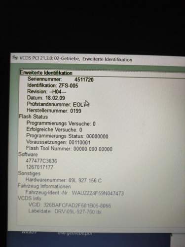

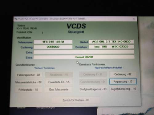

Hallo Leute ich melde mich wieder zu Wort. Bremslichtschalter habe ich gewechselt auto schaltete sich für 2 Tage besser nun ist es aber wieder da. Mittlerweile vermute ich folgendes: getriebe Öl war noch das erste laut Infos soll das grüne Öl rein was auch rein kam. Ich weiß nur nicht was davor drin war laut Infos soll bei den facelifts das grüne vom Werk aus reingekommen sein. Wenn dem aber nicht so ist ist kein Update durchgeführt worden könnte das daran liegen?
Die sachen die ich im vcds finden konnte kann man da den Software Stand lesen auf den Bildern? Muss man zur audi Werkstatt für die Software?
