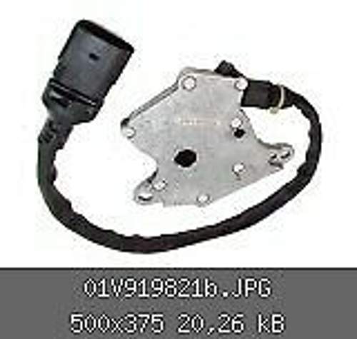

Dicht daneben ist dann die Steckverbindung die ich meinte und die eher ursĂ€chlich fĂŒr Störungen verantwortlich ist. Oval! (Stimmt 😼 ich hatte "runder" geschrieben) sorry!
01v919821b

P0706- fahrstufensensor -> F125 umplausibles signal
Da wird der Schalter defekt sein wenn die Kontakte und das Kabel ok sind.
Mit VCDS in den MWB ob die Schaltsignale richtig ĂŒbermittelt werden. DIe Umschaltungen mĂŒssen in den MWB ohne Verzögerung richtig erscheinen. Wenn nicht und auch Störungen auftreten nebst hartem Schalten -> F125 tauschen.
