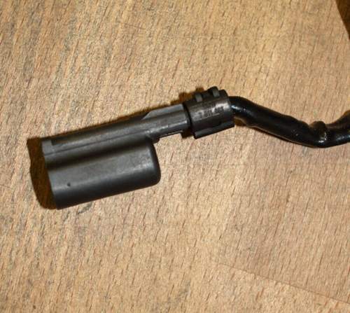

Ich habe das Problem, dass ich bei ganz kaltem Auto (530d EZ 12/2004) nicht in DS wechseln kann (muss derzeit ca. 5km fahren) und solange das Auto nicht richtig warm ist (derzeit ca. 20 km), sequentiell nicht herunterschalten kann. Der Fehler tritt auf, seitdem das Fahrzeug im August 2012 zum Getriebeservice (Ölwechsel und Überholung Mechatronikeinheit) bei ZF in Berlin gewesen ist. Derzeit läuft der Rechtsstreit noch, da ZF abstreitet, den Fehler verursacht zu haben.
Meine Leitungen am Wählhebel sind alle in Ordnung und ein im Rahmen des Rechtsstreit erstelltes Gutachten hat ergeben, dass das in Bild 1 orange markierte Verbindungsstück im Kabelbaum gequetscht, mit Kabelbindern notdürftig repariert und Ursache für die Fehlfunktion ist. Das Foto stammt von einem gebrauchten Motorkabelbaum, ich habe vor, das Kabelstück nach Ende des Rechtsstreits auszutauschen.

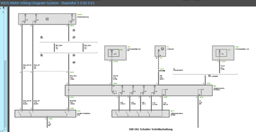

Kennst du das BMW Wiring Diagram System (-> klick mich)? Da kannst du dich durch die Kabelpläne klicken. Bild 5 zeigt den Stecker am Getriebe (X8500), ich habe dir die drei Leitungen für M-Gasse, EGS_UP und EGS_DOWN gelb markiert. Von X8500 geht es zu X6031, den Stecker findest du, wenn du die Abdeckung zur E-Box, die die DME beinhaltet, öffnest (unter dem Mikrofilter in Fahrtrichtung rechts, vgl. Bild 6). Von X6031 geht es direkt zum Wählhebel. Am Wählhebel werden die Signale beim Schalten durch Taster auf Masse gezogen.
Nicht ganz schlau werde ich aus dem Bauteil in Bild 3 (ist das gleiche wie in Bild 1 oben in der Ecke). Gemäß der ZF-Teilenummer handelt es sich um einen Kondensator, gemessen habe ich eine Kapazität von 4,4µF. Diese Kapazität liegt zwischen Pin 14 (Klemme 30 Plus) und Pin 16 (Elektronik-GND). Warum man sich die Mühe gemacht hat, diesen verhältnismäßig kleinen Kondensator AUßERHALB des Steuergerätes zu platzieren, ist mir nicht klar. Auch in den Kabelplänen habe ich das Teil nirgendwo finden können...

Ich habe in einem finnischen Forum von einem Fall gelesen, in dem die Buchse am Getriebe verölt gewesen ist und somit zu Kontaktproblemen geführt hat. Zumindest lese ich das daraus, nachdem ich Google die Beiträge von Finnisch auf Englisch habe übersetzen lassen (klick mich).
Ist bei dir doch auch erst aufgetreten, nachdem am Getriebe gearbeitet wurde, oder?

Wie schon gesagt, du findest alles im BMW WDS. Den wahrscheinlich hilfreichsten Schaltplan habe ich dir gerade einmal herausgesucht. X1561 ist im Bereich des Gangwahlschalters, X6031 im Motorraum in Fahrrichtung rechts im Bereich der DDE und X8500 ist der Stecker am Getriebe.

ich bin jetzt schon mal ein Stückchen weiter: Den Plan von Rüdiger habe ich mittlerweile in meinem WDS gefunden, verstanden und dank diesem habe ich jetzt gesehen, dass das Anzeigeteil angesteckt sein muss, damit ich an dem grauen Gassenschalterkabel die gewünschten 12V messen kann.
Dadurch konnte ich jetzt messen, dass der Gassenschalter nicht auf Masse zieht und entweder ist der Gassenschalter selbst jetzt kaputt oder wie bei Mehmet das Kabel ab.
