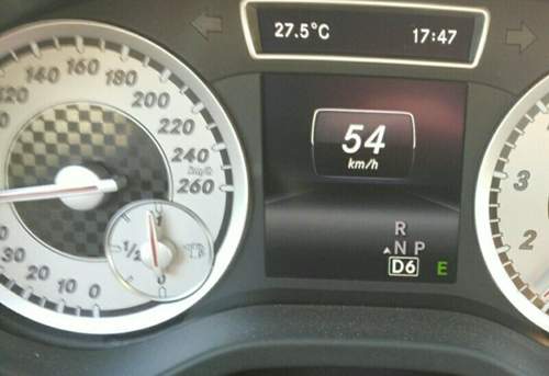

@W176er schrieb am 30. August 2016 um 13:35:24 Uhr:
Kurze evt. dumme Frage: Wie sehe ich auf dem SW-Display beim A250 Sport mit 7 DCT Getriebe welchen Gang ich gerade fahre? Ich sehe nur D und daneben E/S oder M, aber keine Zahlen/Gänge dazu? Kann mich da einer bitte aufklären,danke!
Ich weiss nicht genau was SW bedeutet (schwarz weiß?) oder ob im 250 Sport ein anderes Display ist. Aber bei meinem A wird immer der Gang (1-7) angezeigt. Auch bei D Modus. Egal ob E oder S gefahren wird. Direkt neben dem D rechts in einem Feld.

Richtig, nur im M-Modus ist der aktuelle Gang sichtbar. Farbdisplay gab es erst in Fahrzeugen des Modelljahrs 2014.
Dann passt es dass bei mir in jedem Modus der Gang angezeigt wird! Meiner ist MJ 2014 und hat das farbige Display.
Bei mir wird auch der aktuelle Gang angezeigt ...egal welcher Modus (E/S/M)
Vormopf 01/2015
Ihr habt recht, es ist das Farb-KI. Und das kam vor dem Mopf.
