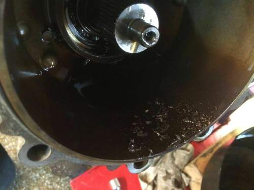

habe einen A8L 4.2 V8 mit 320.000 km auf der Uhr. Nun hat sich das Getriebe verabschiedet, Herr Sagert bei ZF meinte der Drehmomentwandler ist vollständig verschlissen und dort würde schon Metall auf Metall reiben. Da der Wagen noch top in Schuss ist, sollte ich am besten das Getriebe Instand setzen lassen. Meine Frage ist nun ob ihr jemanden im Raum Ruhrgebiet (Bochum) empfehlen könnt, den ich mein A8 anvertrauen kann. War schon bei Getriebe NRW, mir wurde aber von vielen davon abgeraten. Die Meisten hier im Ruhrgebiet haben sich auf Daimler spezialisiert. Würde mich sehr freuen!!!

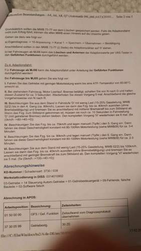

das kann ich so nicht bestätigen.
mir liegt ein dokument vor was anderes besagt...
allerdings bitte unter vorbehalt sehen.... hab es selber noch nicht probiert bei meinem 6HP von 2003 die adapt. werte zurück zu setzten.
Funktioniert auch beim 04er nicht. Ging erst später!

So ich hab mal alle Dokumente zusammengetragen, die ich gefunden über das 6HP Getriebe gefunden habe und es an die Werkstatt versendet. Soll ich hier mal alles anhängen? Es sind die SSP von Audi.

Löschen der Lernwerte geht mit vcds und co erst ab 2006.
Bei den älteren Getrieben geht's nur mit der ZF Diagnose.

Ja bei der Schaltung gab es keine Probleme, der Wandler jaulte ab und an, es war ständig Schlupf, musste immer mit über 2000 / min fahren (am besten so um die 3000U/min). Wenn ich dann mal richtig beschleunigt habe hat der Motor auch gut beschleunigt nur eben beim Hochschalten, jaulte irgendetwas aus dem Getriebe (beim Gangwechsel). Ich vermute aber das diese Jaulen von eines der Kupplungen kam, weil die eben am Ende war. Aussage vom Instandsetzer war, das die Buchsen schon ausgeschlagen bzw. abgearbeitet wurden.
Im Stand (vor der Instandsetzung) klackte das Getriebe auch etwas ungewöhnlich laut, wenn zwischen P, D und R gewechselt wurde.
Das ist auch alles nicht mehr das Problem, die Innereien sind soweit neu, hat mir auch bessere Buchsen verbaut. Nur eben sind die derzeit ratlos, wieso jetzt das Schalten plötzlich so hart und seltsam ist.
Er hat mir auch gesagt, dass Sie die Adaptionswerte "genullt" haben, dass das auf alle geht mit deren Tester. Und die hatten das schon einmal das Problem, allerdings bei einem A8 ab 2006 wo man schon die geführte Adaption durchführen konnte. Da war das Problem mit der geführten Adaption erledigt.

Dein Getriebe leidet nicht unter Buchsen Problemen. Die Weichstoffbuchsen kamen erst später .
Das wird auch sonst nichts gehabt haben. Das 6Hp26 ist sehr zäh. Schau meins an , das hat schon 710.000km drauf.
Das was du hattest ist einfach der klassische Wandlerschaden vom 4E .
Es gibt sogar ne TPi von Audi in der das Problem beschrieben wird . Der Wandler rutscht durch und macht so hupende Geräusche weil sich der Belag der Wandlerkupplung von der Trägerplatte löst und umklappt.

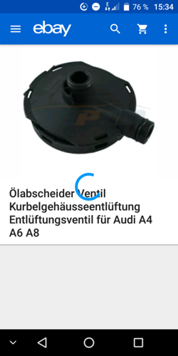

Wie hört sich das hupen an?Ich habe speziell beim Beschleunigen nicht direkt ein hupendes Geräusch sondern eines wie ein steckender Elektromotor der gerade angesteuert wird.schwer zu beschreiben,nicht zu finden.lg
Hupen kann auch bei warmen Motor das Entlüftungventil für die Kurbelwelle sein.
Das schwarze runde Teil unter der Verkleidung bei der Drosselklappe.
