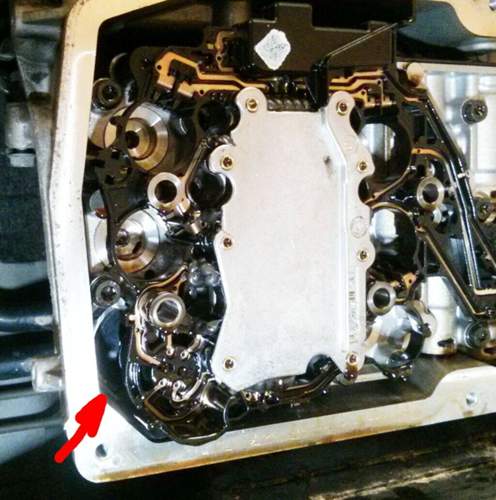

bin ein Stück weiter: Vor dem Ausbau des Plastikrahmens mit der FGS muss ein Bajonettverschluss geöffnet werden. Der einzige Kandidat dafür ist aus meiner Sicht an der Stelle mit dem Pfeil.
Dort gibt es etwas versenkt eine Art Lasche, die mit dem Stecker verbunden ist, der in dem Alu-Block verschwindet. Beim Versuch diese Lasche mit einem Schraubendreher in eine Richtung zu hebeln verbiegt sich die Lasche zwar, es dreht aber nichts.
Ist das die richtige Stelle?
W168-fgs-bajonettverschluss
Tut mir leid, ich erinnere mich nicht, dass ein Bajonettverschluss zu lösen ist?
Bei mir ist der Ausbau auch schon einige Zeit her, ich mache das sehr selten.
Warum baust du nicht die komplette einheit aus..die ganzen dunklen torx schrauben und dann den rest abschrauben.
Aber es ist nicht der Stecker von oben gemeint der Runde?
