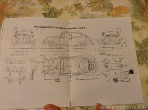

So, Typenschein ausgegraben! 1300 S steht da nirgends!
Muss auch nicht. Der Käfer 1300 mit 50PS ist automatisch der von VW geführte 1300S.
Typenschein......Österreich?
Aha, danke!
Ja, warum?
Der Buchstabe steht meistens nur für eine Ausstattungsvariante,in deinem Fall höchstwahrscheinlich für den 1600er.Evtl. 1300 Sport😁
Typenschein.....weils den hier meines Wissens nicht gab.
