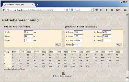

Im Winter lasse ich mir ein Getriebe bauen.
Nur jeden der mir eins bauen würde , empfiehlt mir eine andere Übersetzung.
Nun wollte ich mal fragen was ihr für eine Übersetzungen fahrt bei welcher Leistung ,Reifengröße u. Gewicht?
Und was Ihr mir empfehlen würdet
Typ4, 2.4l 140kw, 232Nm, 215/45/17 Pendelachse

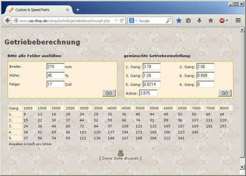

Du bist mit deinen 215-45-17 ziemlich nah am Serienabrollumfang, von daher kannst du die lange Übersetzung (AT-Getriebe bzw. 3,875 und 0,93 im 4.gang) übernehmen.
Ob nun etwas kürzer oder etwas länger übersetzt liegt an deinen Ambitionen. Willst du auf der Bahn den Schreck spielen, und auch länger in oberen DRZ-bereichen verbleiben, dann etwas länger.
Bleibst du vornehmlich auf Landstraßen, dann etwas kürzer, für den schnellen Sprint.
Kürzer geht rel. einfach aus'm VW-Regal, länger nur mit einer einzigen Ü der 0,82 4.Gang Übersetzung. Für deine Leistung i.O.- aber nur wenn du viel auf Autobahnen unterwegs bist und bei niedrigen Geräuschniveau schnell fahren willst, z.B. in den Urlaub.
Alles andere an speziellen Übersetzung besonders in den ersten 3 Gängen und an der Gesamt -Ü in noch länger, sind teuer.

Eigentlich gibt es nur eine Übersetzung, die aus VW-Teilen gebaut werden könnte. Zumindest Grobverzahnt und optimal abgestimmt. Basis: Kübel AK, mit geführtem Ausrücklager. Das ist das einzige lange Getriebe, das alles grobverzahnt hat. Pendelachse, wenn nötig auf Schräglenker umbauen. 3,875 gesamt-Übersetzung, erster und zweiter Gang Serie dritter Gang einen Zahn länger, also 1,22 (ist so serien-mässig im AK) und den vierten Gang aber rückbauen, von 0,82 auf 0,88, der aus einem älteren normalen Serien-Getriebe stammt. Dritten und vierten Gang verstiften oder verschweissen und die Passfeder für die Schaltmuffe von CB Performance, bislang noch nicht kaputt gekriegt... Weiterhin Quaife Sperrdifferential, als meine Empfehlung. Vorne Zusatz-Getriebehalter und hinten aber auf die alte Version -71 umbauen, mit verstärkten Getriebelagern von CSP. Cupstreben und 100er Gleichlaufgelenke als Option oder bei Pendelachse CSP Antriebswellen.

Mein ueberlegen ist fuer mich ein mittel Getriebe DC (die ich habe) mit ein 8:33 Teller und Kegelrad.
Daten basieren auf einer Motordrehzahl von 6500 1/min
Serien DC: 1.Gang=46,9km/h 2.Gang=86km/h 3.Gang=140,7km/h 4.Gang=199,2km/h
Serien AT: 1.Gang=49,9km/h 2.Gang=91,6km/h 3.Gang=149,8km/h 4.Gang=202,9km/h
DC mit AT.Diff: 1.Gang=49,9km/h 2.Gang=91,6km/h 3.Gang=149,8km/h 4.Gang=212km/h
Gut ist fuer mein motor berechnet. 1700 Saturn mit 86Ps. 195/60-15 bereifung.
Ist den berechnung ohne roll und wind wiederstand.
Vieleicht hilft dir das . ;)
NL Groeten Mark

Der lange 0,82 Gang ist absoluter Mist. Der Sprung vom dritten zum vierten ist zu groß, obwohl der dritte schon etwas länger ist, im AK-Getriebe. Wäre ich im vierten Gang geblieben, wäre ich warscheinlich kaum an dem Golf vorbei gekommen.
Nimm Deine Leistungs-Kurve und lege das Leistungs-Maximum des Motors auf die Geschwindigkeit, die Du gerne mal fahren möchtest, also zwischen 200 und 230km/h.
Den vierten Gang als kurzen gibt es nur feinverzahnt und dadurch kommt nur der 0,88 als vierter in Frage. Als dritten haben die meisten alten Getriebe 1,26, aber der 1,22 aus Deinem AK-Getriebe wäre besser. Greade auf der Autobahn braucht man einen kurzen Abstand zwischen dritten und vierten Gang. Das Video beweist es erneut. Bei 3500U/min hat mein Motor keine Kraft und Deiner warscheinlich auch nicht, nur wenn der Abstand zwischen den Gängen zu groß ist, dann kann man genau in dem Moment nur noch wählen, ob man den Motor würgen soll oder herunter schalten und ihn überdrehen soll.
