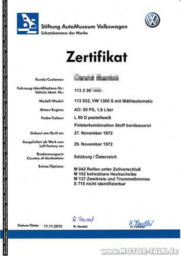

Nun ist endlich die Urkunde angekommen (siehe Anhang!). 🙂
Fazit: Laut VW tatsächlich ein 1300 S! 🙂 Die Originalität des Motors wurde in einem zusätzlichen Schreiben bestätigt. Skurril finde ich, dass trotz des 1600er-Motors als Zusatzausstattung Trommelbremsen bestellt wurden. 😕 😛
Zwei Fragen:
–Was bedeutet "Reifen unter Zollverschluss"?
–Was könnte dieses "S 715 nicht identifizierbar" sein? Ich habe in den online verfügbaren Materialien nur zwei verschiedene, beide nicht zum Baujahr passende Sondermodelle (u.a. "Urlaubskäfer"😉 gefunden.

Die Ausstattung M 137 war für Exportländer, wie eben die Schweiz.
Selbst die letzten in die USA exportierten Käfer hatten nur rundum Trommelbremsen.
