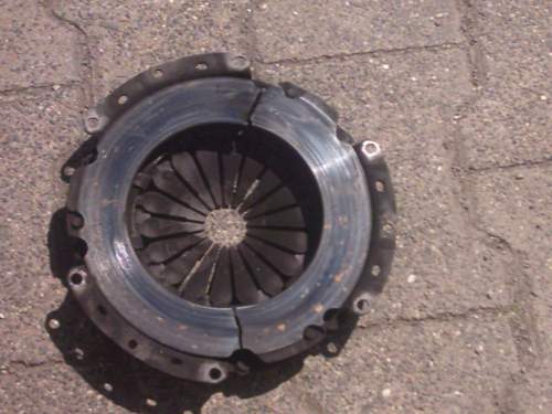

auf meinem anderen rechner hab ich ( vermutlich) noch ein foto von einer kupplung die sich auch ganz merkwürdig verhalten hat.
beim anfahren nicht richtig gepackt, beim anhalten nicht getrennt.
da komm ich aber erst morgen ( äh, heute ) also nach der nachtruhe wieder ran.

Ich bin sehr gespannt auf Dein Foto!
