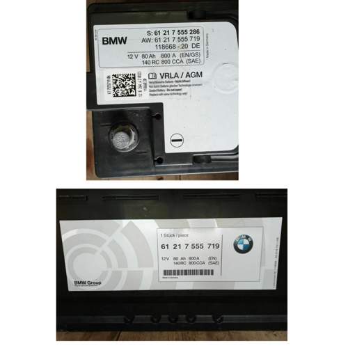

Sorry, hab im ersten Post falsch die Daten von meiner Batterie angegeben. Meine ist, siehe Foto.
Ich hab vor 2 Wochen eine ältere Batterie von einem E61 520D 163 PS voll geladen und in meinen E61 eingebaut.
Also, noch mal:
Meine (E61, Bj.-2009, 520D mit 177 PS Lifestyle Edition ( Soft Close, Comfort Paket/Sitze, Keyless GO, Memory Sitze und, und)
Batterie: 12V 80Ah 800A
E61, Bj.- 2009, 520D mit 163 PS Exclusive Edition mit Standart Ausstattung
Batterie: 12V 80Ah 740A
Wie gesagt- mehr Schnick-Schnack, mehr "Saft"
Also, werde einfach die selbe Batterie (12V 80Ah 800A) kaufen.
Die Frage, warum im Internet überall die stärkere empfohlen b.z.w aufgedrängt werden, bleibt unbeantwortet.
Vielleicht der Vorbesitzer hat da was rum gemacht
Wer kann es bitte bestätigen, dass es bei E61 520D 177 PS diese Batterie 12V 80Ah 800A verbaut ist?
Ich kann das bestätigen 🙂🙂
Hier ein Auszug der PKW, bei denen die Batterie mit deinen Werten zum Einsatz kamen
Quelle 1: https://www.realoem.com/bmw/de/partxref?q=61217555719&series=E61N
(Quelle 2: https://bimmercat.com/.../61217555719)
Original BMW AGM-Batterie 61217555719
80 AH
Teil 61217555719 wurde in folgenden E61N Fahrzeugen gefunden:

Hab mir VARTA F21 Silver Dynamic AGM 580 901 080 Autobatterie 80ah geholt.
124,50€ + 7,50€ Batterie Pfand
Auf dem Foto, unter anderem steht "Für modernste Fahrzeuge mit erweiterter Start-Stop-Funktion"
Hab ja diese Funktion nicht. Ist es von Bedeutung?
Picsart-12-29-11-44
Nein ist für dich ohne Bedeutung - soll nur darüber informieren, dass die Batterie auch für Fahrzeuge mit Start/Stop Automatik geeignet ist
Das Kürzel A gibt die Kaltstartleistung wieder
