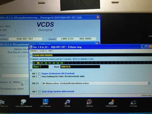

Geht das dann auch mit den normalen ihne DLA?
Das weiß niemand, daher meine Frage ob es jemand mit VCDS nachsehen kann bei folgenden Modellen:
Xenon (Halogen TFL)
Xenon (LED TFL+Kurvenlicht)
Vielleicht ist es im ALWR Steuergerät ja trotzdem aktivierbar. Alles andere ist Spekulation.
Ich schaue nachher mal beim Golf meiner Freundin, die hat Xenon mit Halogen TFL.
Ist nicht mit LED TFL immer Kurvenlicht und DLA mit an Bord? Zumindest der Scheinwerfer mit LED TFL kann alles. Ich denke es gibt nur die zwei Arten an Scheinwerfern.

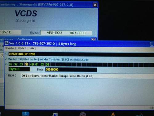

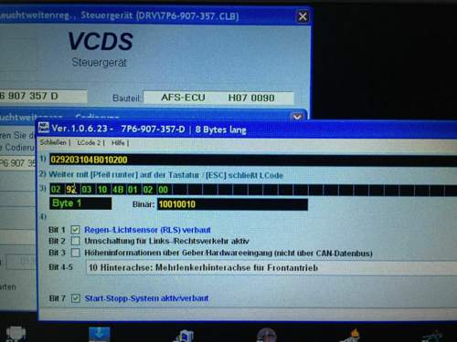

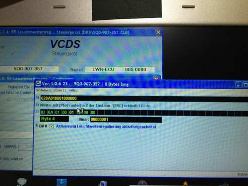

Vielleicht könntest du auch ein Foto/Screenshot einstellen was man alles Codieren kann im ALWR Stg?
@Passe_gtd
Kleine Korrektur, LED TFL nur in Verbindung mit DLA erst ab Mj 2016 und nicht 15.
Hier zunächst mal mein Steuergerät mit LED TFL und DLA.
Img-1508
Img-1509
Img-1510
+2
... hier das aus dem Golf mit Xenon und Halogen TFL.
Wie man sieht, kann man gar nicht viel Codieren und einige Bytes sind nicht dokumentiert.

Vielen Dank @LukasT.
Viel kann man bei Xenon mit Halogen TFL wahrlich nicht einstellen 🙂
Dann sind wir der Sache einen guten Schritt näher.
Scheint es wohl ein Feature für DLA Fahrzeuge zu sein, außer es findet noch jemand die Einstellmöglichkeit für Xenon mit LED TFL.
