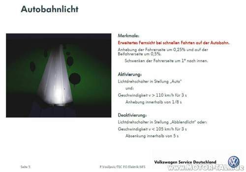

in einer broschüre von vw wird autobahnlicht so beschrieben:
Autobahnlicht
Erweitertes Fernsicht bei schnellen Fahrten auf der Autobahn.
Anhebung der Fahrerseite um 0,25% und auf der Beifahrerseite um 0,5%.
Schwenken der Fahrerseite um 1° nach innen.
Geschwindigkeit v > 110 km/h für 3 s
Anhebung innerhalb von 1/8 s
und genau das möchte ich haben. kann man das vielleicht irgendwie anders kodieren, wenns nicht über den reiter "autobahnlicht" geht?
xenon mit led tfl und kurvenlicht vorhanden.
@runn3r schrieb am 25. November 2016 um 20:10:01 Uhr:
Autobahnlicht
Autobahnlicht
