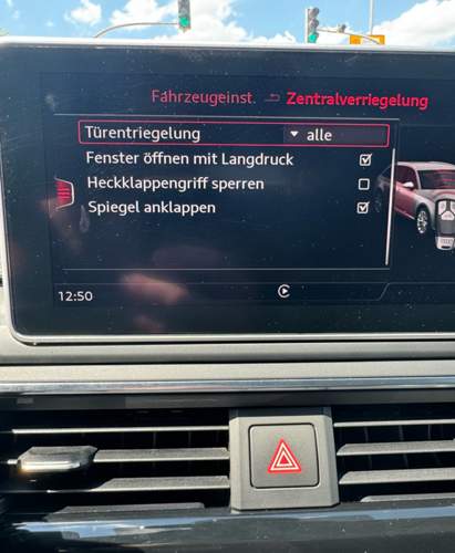

Sollte sich die Option für kessy nicht unter Zentralverriegelung befinden?Da steht nämlich tatsächlich bei mir nichts unter Fahrzeugeinstellungen - Zentralverriegelung
Da müsste komfortzugang stehen, das ist kessy
Bei mir steht unter der Zentralverriegelung nur
Türentriegleung
Fenster öffnen mit langdruck
Heckklappengriff sperren
Spiegel anklappen

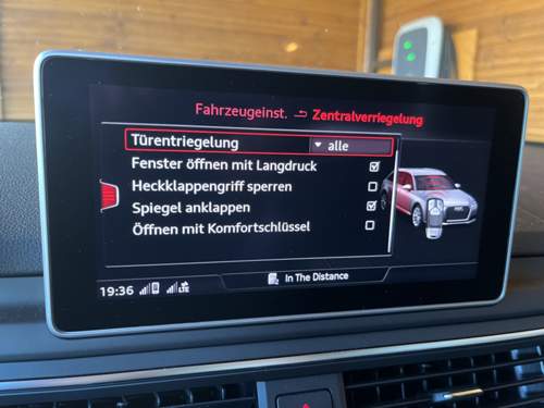

Beim VFL gibt's die Option auch nicht. Glaube ab FL.
Könnte sein, da es codierbar ist beim VFL.
Ich habe ein VFL aus 2018 und bei mir gibt es die Option. Nennt sich „Öffnen mit Komfortschlüssel“. Vielleicht Modelljahr abhängig?
Du musst Audi connect im Fahrzeug haben mit SIM logischerweise, für die Funktion selbst benötigst du eine gültige Audi connect Remote & Control Lizenz (39,90€ / Jahr)

Okay dann erschließt sich mir das, warum es bei mir nicht aufgeführt ist. Habe ein 16er Modelljahr. Dann werde ich es als nächstes mal mit Schlüssel im Auto liegen lassen probieren 😁 sofern mir niemand die passende Codierung für die anwählbarkeit im MMI zur Verfügung stellen kann.
Hatte in der Vergangenheit mal versucht, die door Auto lock Funktion im MMI selectierbar zu machen aber den Haken setzen hatte anschließend keine Funktion, daher spiele ich ungern rum
