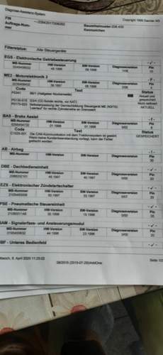

Nun, als der Motor lief habe ich eine Probefahrt gemacht. Während ich bei uns durchs Dorf fuhr war alles prima. Ich fuhr dann auf die Autobahn und stellte fest das der Wagen nur noch 100 kmh läuft. Dadrüber hinaus kommt nichts. Da trete ich in ein Loch. Habe Fehler ausgelesen. Siehe Bilder.
Was kann denn das jetzt sein. Meine Haare werden immer grauer.
LG
Peter

Am NW-Geber irgendwas gemacht?
Hattest du vorher alle Fehler gelöscht?
Ich habe heute nach dem auslesen die Fehler gelöscht. An dem NW-Geber habe ich nichts gemacht.
Nach den Löschen dann nochmal gefahren und wieder ausgelesen?
Den Limiter haste aber nicht drin???
Wenn der auf 100kmh steht , gehts nicht höher!!!
