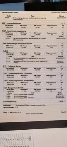

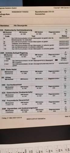

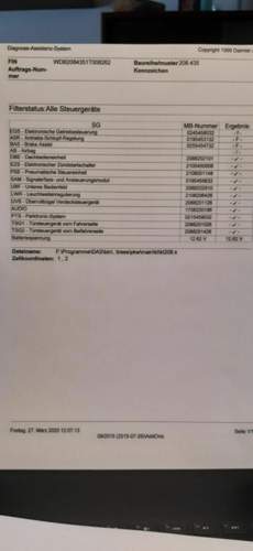

sorry das ich mich jetzt erst wieder melde, ich war einige Zeit krank und konnte nichts machen. Der Fehler ist immer noch derselbe. Beim drehen des Zündschlüssels passiert bis auf das hochlaufen des Kühlerventilators nichts. Ich habe jetzt hier mal den aktuellen Auslesestand angehängt.Wäre sehr froh wenn mir da jetzt jemand weiterhelfen könnte.
Peter

Womit das Mstg sicher ein Problem hat und weshalb der Motorlüfter direkt anspringt liegt wohl daran das die Kühlmitteltemperatur nicht erkannt wird (B1231)?
Gut jetzt wurde man am Steuergerät ME (Motor) die Eingangs Spannungen und Datenbus messen wenn iO das Steuergerät ausbauen und zur Überprüfung schicken zb zu "ecu"
Wenn die Kühlmitteltemperatur nicht erkannt wird, ist das ein Problem der Motorsteuerung.
Sollte da ein ! oder ? hinter?
Ich tippe mal stark auf: ???
Grüße, mike.
Die Kühlmittel Temp. wird von Motorstg eingelesen und über CAN-Bus an alle anderen Stg, weiter gegeben.
