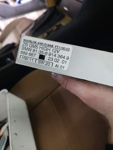

Ich habe folgendes Problem : Wenn ich die Zündung anmache habe ich keinerlei Reaktion von meinem Tarro ( keine Lämpchen außer ABS/DSC ), die Nadeln liegen auch nur auf der Seite, Radio springt von Einstellungen auf die Uhrzeit (--;--). Wenn ich die Zündung an habe hör ich die Relais von z.B. Warnblinker nicht ( ist die Zündung aus klicken se ). Beim Versuch das Auto zu starten Läuft der Anlasser aber es passiert nichts. Ich höre auch keine Kraftstoff pumpe beim Zündungsvorgang. Sicherungen und Batterie habe ich überprüft da ist alles I.O..
Kann mir da jemand weiterhelfen ?? BITTE 🙂
Es handelt sich um ein BMW 330/E46 Automatik.
Danke schon mal im voraus.
MFG Fre3xX

Die anderen beiden Bilder sollen laut Internet das Grund Modul sein wo das Instrumentensteuergerät mit drauf hängt, richtig?
Img-20221022-wa0000
Img-20221023
Img-20221023

hallo,
soweit ich weiss steuert das Grundmodul (High / Low) lediglich die
ZV sowie die el. Fensterheber (evtl. noch die ZKE)- das KI (Kombi-
Instrument) ist ein eigenes Steuergerät (ebenso, wie die velen an-
deren im System)
good lack
