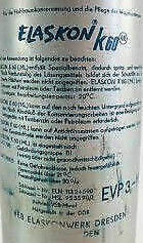

Es ist schwierig, von einzelnen Produkten einen Rückschluss auf die generelle Qualität eines Herstellers zu ziehen. Aber beim Test der Hohlraumkonservierungsmittel hat das Elaskon K60 ML schlecht abgeschnitten. Platz 24 von 27: "Zweifellos ist Elaskon besser als nichts – aber eben schlechter als die meisten Konkurrenzprodukte." Nochmals, diese Aussage bezieht sich allein auf das K 60 ML. Aber sie stärkt nicht mein Vertrauen in Elaskon. Was den Lokalpatriotismus angeht: Ich komme aus dem hohen Norden. Das würde mich aber nicht davon abhalten, zum schwäbischen Liqui Moly zu greifen. :D
Das Elaskon K60ML ist doch noch eine DDR Entwicklung, damit wurden alle Autos zu DDR Zeiten konseviert und die sind eigentlich alle alt geworden. Meine erster Trabi war glaube 25 Jahre alt als ich den gekauft habe, da ist nach 25 Jahren noch das klebrige Elaskon aus allen Ritzen gekommen. Keine Ahnung ob das heutige K60ML ne andere Zusammensetzung hat und dadurch schlechter ist, dass von früher war eigentlich top. Natürlich wurden die Autos als sie noch neu waren konserviert und nach paar Jahren nochmals, Rost sollte da noch keiner im Hohlraum gewesen sein. Mein Vater sein neuer Trabi 1990, wurde gleich ein Tag nach der Abholung konserviert.
