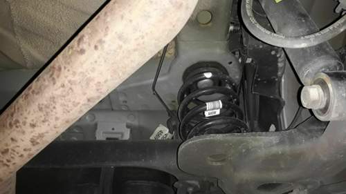

Hallo was würdet ihr bei den Unterboden vom MokkaX Mj2019 vorschlagen? Ich will einige Bereiche mit UBS hell wachs nachbehandlen. Aktuelle Bilder von Unterboden.
Der sieht ja noch sehr gut aus. Würde ihn nur mit Seilfett behandeln. Inklusive Achsen und Bremsleitungen.

Es gibt mehrere Möglichkeiten, einige kosten mehr einige weniger, aber billig und gut gibt es nicht wenn du es ordentlich machen willst.
Ich bin auch Seilfett-Fan aber bei so einem Wagen würde ich bissi mehr Geld investieren und ordentlich machen.
Mit TimeMax Produkten würde dieses Auto mindestens 10 Jahre so picco bello ausschauen wie jetzt, mindestens 10.
Beim Seilfett muss man schon kontrollieren und immer wieder was verbessern.

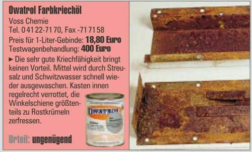

Vielleicht kann mir doch mal jemand erklären, warum so häufig zu Owatrol gegriffen wird. Ich kenne das Zeug aus eigener Verwendung, habe es vor etlichen Jahren in einem Laden für Bootsbedarf gekauft. Benutzt habe ich es hauptsächlich zur Verbesserung der Elastizität von Kunstharzlacken.
Schon damals war es überteuert, daran hat sich nichts geändert. Erst nach meinem Kauf habe ich herausgefunden, dass Owatrol sich aus Leinölfirnis plus Lösungsmitteln (zur besseren Kriechfähigkeit) zusammensetzt. Mit dem Wissen kann man sich diese Mixtur für rund die Hälfte des Preises aus Leinölfirnis plus Terpentinersatz selbst herstellen, einfach zwei Zutaten zusammenkippen, keine Arbeit.
Außerdem ein Blick darauf, was Owatrol taugt. Im Langzeit-Hohlraumschutztest der
Auto Bild
landete Owatrol auf Platz 19 und damit auf dem letzten Platz.
"Die sehr gute Kriechfähigkeit bringt keinen Vorteil. Mittel wird durch Streusalz und Schwitzwasser schnell wieder ausgewaschen. Kasten innen regelrecht verrottet, die Winkelschiene größtenteils zu Rostkrümeln zerfressen."
Quelle:
Auto Bild
, 8. März 2002, Seite 50
Das Ergebnis kann man sich auch im beifügten Screenshot anschauen. Owatrol ist als Langzeitrostschutz so ziemlich das Gegenteil von gut und günstig. Es ist schlecht und teuer. Warum sollte man sowas einsetzen, wenn es bessere oder preisgünstigere Alternativen gibt?
Owatrol, Auto Bild 2002-03-08 Seite 50
Eine Frage habe ich noch, mit was am besten den Unterboden reinigen, ich dachte an eine Art Fitwasser.
Abwaschen und über Nacht trocknen lassen.

Wie wärs mit einem Dampstrahler?
@andi.36 schrieb am 8. März 2021 um 11:29:29 Uhr:
Ich würde UBS 240 oder Liqui Moly Wachs-Korrosionsschutz 6104 nehmen, Platz 3 und 4 im Unterbodenschutz-Test der Oldtimer Markt. Kann bitte jemand einen Vergleichstest liefern, in dem sich Seilfett gegenüber diesen beiden Produkten oder gegenüber TimeMax Strong als überlegen gezeigt hat? Ich kenne keinen.

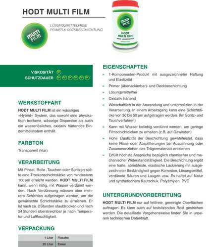

Eine weitere Möglichkeit ist auch Multi-Film aus dem Hause Hodt (Fluid Film). Hatte ich auch schon in mehrereren Threads erwähnt; auch deshalb, weil es bei Iveco zum Schutz von Lkw-Chassis eingesetzt wird. Das Korrosionsschutzdepot:
Hodt Multi-Film ist ein fast glasklarer Schutzfilm für blanke Metalle, verzinkte Teile aber auch lackierte Flächen. [...] Multi Film ist ein Ein- oder Mehrschicht 1-Komponenten Decklack für innen und außen. Das Produkt erfüllt hohe Ansprüche bezüglich chemischer und mechanischer Widerstandsfähigkeit. Die Beschichtung ergibt eine harte, abriebfeste, elastische Lackierung mit guter Beständigkeit gegen Korrosion, Lösungsmittel, verdünnte Säuren und Laugen etc. Es wird als oberste Schicht eines Lackaufbaues empfohlen, um die mechanische und chemische Beständigkeit des Untergrundes zu erhöhen.
Link zur Produktseite
1 Liter für 21 Euro, das ist nicht sooo teuer.

Hodt Multi Film transparenter UBS
