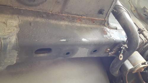

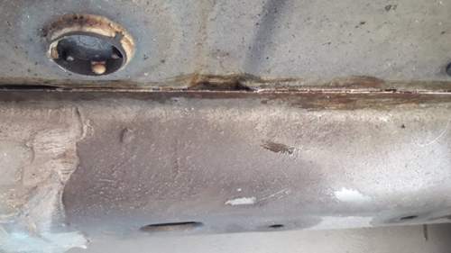

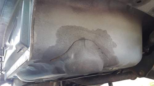

Ich habe mich nun der Blechüberlappungen angenommen. Losen Rost etwas weggekratzt. Danach habe ich Fluid Film A aufgepinselt.
Meine Idee ist, dass es den Rost durchdringt und in den Spalt hineinkriecht. Dazu lasse ich es jetzt einen Tag in Ruhe, damit es kriecht.
Hinterher werde ich das FluidFilm Gel auftragen, um die Stellen vorm Auswaschen durch Spritzwasser zu schützen. Sie sind nicht im direkten "Schleuderbereich" des Rads, daher gehe ich mal davon aus, dass es reichen sollte.
Auch hier wird die Zeit die Überlegungen & das Produkt bestätigen oder widerlegen.
95b59b4d-b863-48e7-8de2-9a67bd14f0dd
107f3f7d-03cc-43b2-808a-7bd37d852600
3489591f-c9bc-4fea-8fd6-951d27cd895a

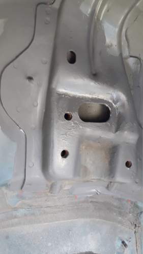

Im rechten Radkasten habe ich auf "konventionelle" Mittel gesetzt.
Rost weitestgehend rausgeschliffen.
Entfettet.
Wo Porenrost/Restrost war, da habe ich APP R-Stop sättigend aufgetragen.
Nach Durchtrocknung wurde mit 1K-Washprimer überarbeitet. Keine Ablösungs-/Runzelerscheinungen oder sonstige Haftprobleme.
Heute früh mit Mipa Rapidfüller überarbeitet. 2 Schicht muss noch folgen.
Zum Abschluss werde ich das mit Wachs überarbeiten.
Und dann bin ich gespannt wo der Rost zuerst wieder durchbrechen wird.
Links (Penetrierfarbe) oder rechts (Wie geschildert).
