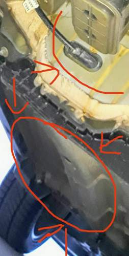

Ich habe nirgends was von Hohlraumkonservierung oder das der komplette Unterboden behandelt werden soll.
Es geht nur um die Bereiche wo nur der Schutzlack ist, Verbundlenkehinterachse und der Achsträger vorn. Diese sollen mit einem transparenten Wachs versehen werden, nix braun, nix schwarz oder sonst was.

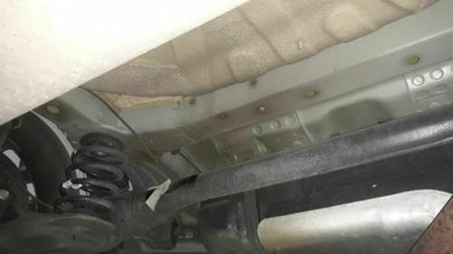

Das Auto hat vom Werk aus schon einen ordentlichen dicken Unterbodenschutz ( Kunststoff), dann ist an verschiedenen Stellen auch schon eine Art Wachs vorhanden und an wenigen Stellen nur so ein Lack und diese Stellen will ich mit UBS hell versehen.
Die Frage ist, was bringt es den dicken Unterbodenschutz ( Kunststoff) mit UBS hell einzusprühen?
Habe unten noch mal ein Bild angehängt, wo man im vorderen Bereich den dicken Unterbodenschutz ( Kunststoff) vom Werk aus sieht und dann das senkrechte Blech wo das Kabel rein geht ist nur mit Lack versehen.
Im zweiten Bild sieht man es auch, die Ersatzradmulde hat diesen dicke Unterbodenschutz und davor die Bleche nur Lack.
Diese Stelle zb.will ich zusätzlich mit UBS hell versehen und denke das ist mit Sprühdose realisierbar.
Ich habe nie vom kompletten Unterboden gesprochen, geht nur um die unbehandelten Bereiche und Achsträger vorn und Achse hinten

Ich würde tunlichst die Finger davon lassen UBS da drauf zu machen.
Das bringt nichts, es schadet eher,
weil Wasser hinter das Bitumengedöns dringt
und die Korrosion noch beschleunigt.
Es ist besser etwas auf Wachs basis zu nutzen.

zu unten:
am gesamten Fahrzeugunterboden würde ich kein UBS aufbringen.
Wo soll kein UBS drauf?
Wer hat von Bitumen geschrieben, es soll UBS hell drauf und der ist zb. von Elaskon auf Wachsbasis.
Das man kein Bitumen nimmt, das weiß ich auch und werde ich auch nicht verwenden.
Es geht nur um die unbehandelten Bereiche.
Ich will das Auto auch nicht 20 Jahre behalten, es geht um 5 -7 Jahre und dafür will ich die Stellen schützen, was dann damit passiert, dass interessiert mich nicht.

am 9. März 2021 um 10:22
Ok, das hat ich überlesen, dan kannn man es nehmen.
Fast alle sind auf Bitumen Basis,
darum der automatische Reflex der Abneigung.
K60ML ist auch für den Unterboden sehr gut geeignet, auch
wenn es als Hohlraumschutz vermarktet wird.
