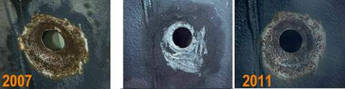

Fett würde ich immer vor Wachs ziehen , da sich fett immer wieder selbst heilt .
Wachs hingegen nicht .
Das Folgende stammt von Liqui Moly. Den entscheidenden Teil habe ich gefettet:
Vorteile Unterbodenschutz auf Wachsbasis:
  • hohe Kriechfähigkeit durch geringe Viskosität
  • wasserabweisend und wird nicht von Feuchtigkeit unterwandert
  • selbstheilend, kleine Kratzer/Beschädigungen verschließen sich bei etwas höheren Temperaturen wieder
  • lange Wirkungsdauer
  • sehr gute Haftung auf bereits vorhandenen Unterbodenbeschichtungen
  • sehr guter Korrosionsschutz
Was Liqui Moly mitteilt, kann ich aus eigener Erfahrung mit Wachs bestätigen. Der Liqui Moly Wachs-Unterbodenschutz 6104 ist im Test der

@Mabi2610 schrieb am 19. Januar 2021 um 21:01:27 Uhr:
Und timemax ist eben auch nur fett
Timemax ist auch nur Fett? Es gibt zum Beispiel:
Für Hohlräume: TimeMAX „200 PROTECT WAX“
Unser langzeitstabiles Universal-Wachs. Bei gut erhaltenen und neuen Fahrzeugen wird es “solo“, d. h. als einziges Produkt angewendet. Bei angerosteten Gebrauchfahrzeugen wird es in Kombination mit TimeMAX 100 SPEED WAX eingesetzt. Es wird nach dem Abtrocknen der ersten Schicht TimeMAX 100 SPEED WAX als zweite Schicht verwendet.
Für den Unterboden: TimeMAX „300 COVER WAX“
Das Material ist relativ zäh und griff-fest. Je nach Beanspruchung und gewünschter Schutzdauer, wird das Material in ein, zwei oder drei Schichten aufgetragen. In der TimeMAX-Werkstatt wird das Produkt bei hohen Schutzanforderungen, also zum Beispiel bei Oldtimern und bei Geländewagen, immer in drei Schichten aufgebracht.
Bist Du Dir sicher, dass es sich dabei um Fett handelt?

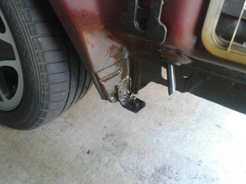

Im Anhang Bilder vom aufgesprühten Seilfett (LiquiMoly). Wie gesagt... es hat wenig genützt, war schnell runtergewascen und schade um Arbeit & Zeit, v.a. weil cih den Rest dann auch mit Aufwand abwaschen/entfernen musste.
@rpalmer schrieb am 21. Januar 2021 um 14:54:07 Uhr:
Du hast vergessen, die Bilder anzuhängen, oder? 😉
MT hat sie verschluckt... da war doch heute ne umfassendere Serverwartung.
Bild 5: Die schwarze Stelle ist TimeMax Color - die Stelle ist bis jetzt rostfrei (Bilder vom weinroten 96er Vento, bei mir seit 2010, ganzjähriger Betrieb)
Der Polo (05er) gehört meinen Eltern, haben das Fahrzeug bis heute. Auch hier habe ich eher enttäuschende Erfahrungen mit dem Seilfett gesammelt.
Bei beiden Fahrzeugen habe ich den Super-Geheimtipp 2014 angewandt, vor dem Winter.
Ein Manko, neben dem schnellem Abwaschen im Spritzbereich, ist m.M.n. auch das Fehlen von korrosionshemmenden Bestandteilen. FluidFilm enthält bspw. Lanolin, bei manche TimeMax Produkten ist u.a. Leinölfirnis beigesetzt.
Nur (Schmier)fett auf vorhandenen Rost pinseln hemmt den herzlich wenig, wie sollte es? Entzieht es diesem das Kristallwasser, "riegelt" der diesen vor Sauerstoffzutritt ab...? Lerne gerne dazu - daher gerne Erklärungen dazu 😉
Der Polo ist nun mit LM 6104 versiegelt, der Vento ist durchmischt... Radhäuser, Abschlussblech, Schweller außen PermaFilm; Unterboden Elaskon Agro.

Am Polo gabs keinen Rost & am Vento waren alle rostigen Stellen behandelt.
Ich habe aber die Haltbarkeit kritisiert; nicht, dass rostige Stellen wieder rosten. 😉
Es spielt auch die Dicke des Auftrags eine Rolle sowie die KM Leistung im Regen/Schnee/Salzlake genauso wie die Vorarbeit (Entrostung /Rostschutzfarbe).
