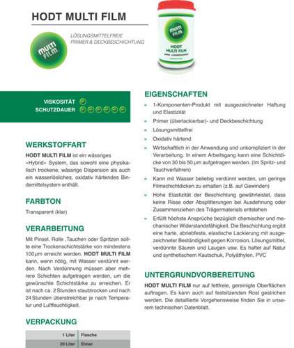

Eine weitere Möglichkeit ist auch Multi-Film aus dem Hause Hodt (Fluid Film). Hatte ich auch schon in mehrereren Threads erwähnt; auch deshalb, weil es bei Iveco zum Schutz von Lkw-Chassis eingesetzt wird. Das Korrosionsschutzdepot:
Hodt Multi-Film ist ein fast glasklarer Schutzfilm für blanke Metalle, verzinkte Teile aber auch lackierte Flächen. [...] Multi Film ist ein Ein- oder Mehrschicht 1-Komponenten Decklack für innen und außen. Das Produkt erfüllt hohe Ansprüche bezüglich chemischer und mechanischer Widerstandsfähigkeit. Die Beschichtung ergibt eine harte, abriebfeste, elastische Lackierung mit guter Beständigkeit gegen Korrosion, Lösungsmittel, verdünnte Säuren und Laugen etc. Es wird als oberste Schicht eines Lackaufbaues empfohlen, um die mechanische und chemische Beständigkeit des Untergrundes zu erhöhen.
Link zur Produktseite
1 Liter für 21 Euro, das ist nicht sooo teuer.
Einen klaren, nicht klebrigen Unterbodenschutz gibt es auch von Timemax, nennt sich Timemax UBS Clear:
Durchsichtige Schutzschicht für lackierte und rostige Kfz-Unterböden. Wird auch im industriellen Bereich als Schutzbeschichtung eingesetzt. Alterungsbeständig und widerstandsfähig gegen Salzwasser. Stark gegen Austrocknung und Rissbildung: Echter Langzeitschutz auch gegen Unterwanderung, Unterrostung und Abplatzen. Bildet eine feste Schicht und ist trotzdem elastisch und „griff-fest“. Klebt nicht.
Multi-Film Unterbodenschutz v. Hodt
