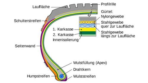

bist du spitzwinkelig auf den Bordstein gefahren. Es sieht so aus, als wenn der Reifen gestaucht/gequetscht wurde. Den Schaden siehst du nur äußerlich, du weißt nich wie weit die Karkasse beschädigt wurde.
Zur Seitenwand des Reifens (Siehe Foto). Die Lauffläche ist relativ stabil beim Reifen, die Seitenwand ist weich und nicht dick. Der Reifen muss während der Fahrt bei jeder Umdrehung arbeiten und jeder Reifen trägt theoretisch ungefähr 1/4 vom Fahrzeuggewicht. In der Praxis sieht es anders aus, wie zum Beispiel beim Bremsen, in den Kurven oder im Kreisverkehr.
Mir wäre es zu riskant mit diesem Reifen in Urlaub zu fahren. Außerdem wirst du ständig ein ungutes Gefühl während der Fahrt haben. Denke hierbei nicht nur an dich, sondern auch an die anderen Verkehrsteilnehmer.
Sicherheit geht vor.
