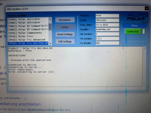

Moin liebe Gemeinschaft…Mich plagt seit Freitag das Problem, das ich mein neu gekauftes Autopolar Fis nicht angezeigt bekomme im Auto…Ich fahre einen 2004er Golf 5 1.9TDI mit großer MFA, einem China Radio, sowie wahlweise auch noch das originale MFD2 DVD.
Mein Problem fängt damit an, das ich laut Recherche nach dem Download und öffnen des Updater Tool, kein extra Fenster für die Registrierung bekomme…Wenn ich die Box anschließe, erkennt er sie, (in den Einstellungen habe ich gesehen, dass sie auf Rotes Display programmiert wurde) das Fenster für das Update bleibt aber ausgegraut, sodass ich kein Update machen kann…
Habe mir dabei erstmal nicht so viel gedacht, hatte jetzt Batterie abgeklemmt gehabt, die Box zwischen geklemmt, (alle Stecker sitzen fest), Batterie abgeklemmt, Auto verriegelt, 5 min gewartet , Auto gestartet, leider keine Anzeige…Das gleiche Prozedere habe ich mit dem MFD2 DVD, sowie einem China Radio…Kein zusätzlicher Reiter „Polar FIS“ in der MFA.
Gelesen im Forum hatte ich, das man im Strgt 19 die 75 für Telematik codieren soll…Hab ich ebenfalls probiert, brachte aber auch keinen Erfolg…

Habe jetzt gerade gesehen, wenn ich in dem VAG Updater bin und auf Configuration gehe, steht rechts bei Buttons bei OK Button der Reiter Reset Values ausgewählt…Ist damit der OK Schalter bzw. Knopf am Lenkrad gemeint ?
Rechte Seite linke spalte
Hier noch einmal ein Bild von der Fehlermeldung, trotz W-LAN und LAN direkt am Laptop
du musst auf PF04 doppelklip machen und dann weiter in das Menü gehen.
Ich habe alles, was es anzuklicken geht, doppelt und dreifach geklickt, danke für den Tipp @VWFan82 😉
@Audifashion92 schrieb am 13. März 2023 um 16:19:44 Uhr:
Es scheint, als ob du keine Verbindung zu den Updateservern hast.
Das kann daran liegen, dass es seitens des Herstellers grad Probleme gibt oder deine Firewall blockiert die Verbindung zu den Servern.
Kannst ja testweise mal deine Firewall kurzzeitig abschalten und schauen ob du dann eine Verbindung aufbauen kannst zu den Servern.
Das klingt nach einem guten Tipp, das werde ich heute Abend mal ausprobieren vielen lieben Dank
Habe jetzt mal Firewall deaktiviert, das ganze Spiel von vorne , leider noch immer keine Änderung…
