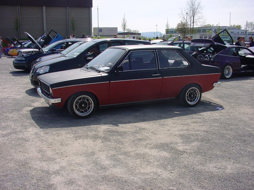

btw...twotone matt muss net unbedingt scheisse sei: http://www.porno-karre.com/.../DSC03015.JPG
Onkel-howdy: Der Polo ist sche....
