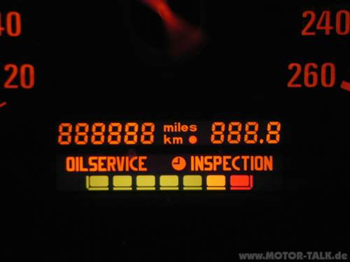

Und was die Intervallanzeige betrifft, so sind meine noch leuchtenden Dioden gelb (rechte Seite vom Diodenbalken). Ich denke, ein Ölwechsel tut dann mal wirklich Not.

Also erstens: Das sind keine Dioden, es handelt sich hier um sinknormales LCD, das fabig hinterlegt ist. Zweitens hat der E36 nur ein gelbes Feld. Du meinst mit Sicherheit grüne, die wirken aber bei fast allen E36 gelb (auch bei mir, wenn das gelbe mal leuchtet, wirst du den Unterschied sehen)
Aber völlig egal, was dort anzeigt wird: Wechsel das Öl unverzüglich. Nach vier Jahren, ... Aber das hat Cap ja schon gesagt.

Im Anhang ein Bild der Serviceintervallanzeige im vollbeleuchteten Zustand während des Tachotests (da sieht man auch recht deutlich den sehr schwachen Unterschied zwischen grün und gelb).
Zwei Balken am leuchten und beide gleichfarbig --> grün. 😉
