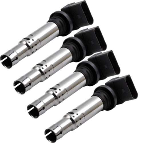

Edit:
So sehen meine Zündspulen aus.
Sind das stabzündspule?
.jpg
Ja, Du hast Stabzündspulen.
