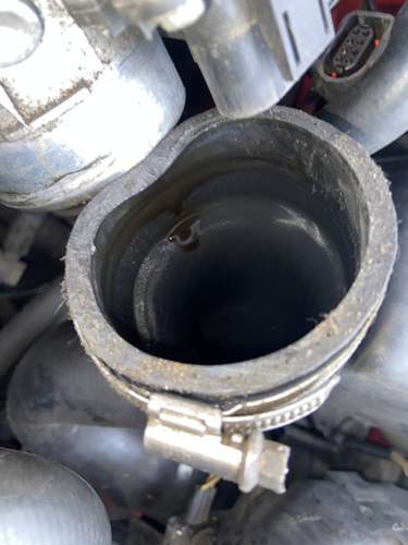

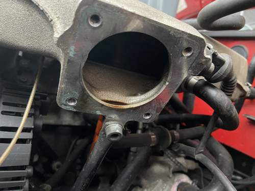

Soo ich melde mich nun nochmal. Ich hab vorhin beim Ausbau der Drosselklappe gesehen das sowohl auf der Seite vom LLK sowohl in der Ansaugbrücke Öl ist.
Da hab ich halt an den Turbo gedacht der halt auch der erste ist, Ergo 350T km drauf hat. Spiel in eine Richtung noch nach vorn/hinten ist keiner da. Und auch an der verdichterseite vom Turbo ist wenig Öl. Die Frage ist, wenn der Turbo ölt, würde das Verdichterrad in irgend eine Richtung spiel haben? Ölstand war etwas zu hoch, Vermutung lag danach noch auf Kurbelgehäuse entlüftung.. kann das sein? ÖL von der KGE bis vor das verdichterrad?

da würde ich nicht schauen, schlauch nachm LLK abziehen und gucken wieviel öl rauskommt. Etwas ist immer okay, so 3-5 tropfen
Da würde ich mir keine Gedanken machen, Öl im Ladedrucksystem ist völlig normal.
Fahr mal die ersten 1000km damit und guck wieviel Öl er verbraucht.
Dann weisst du wie es um den Motor steht oder ob du handeln musst.

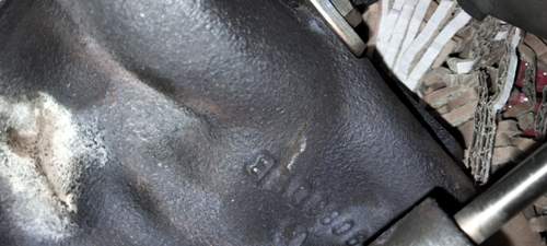

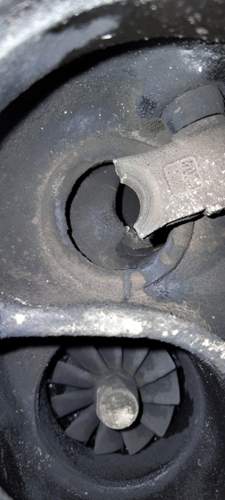

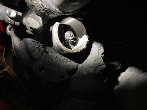

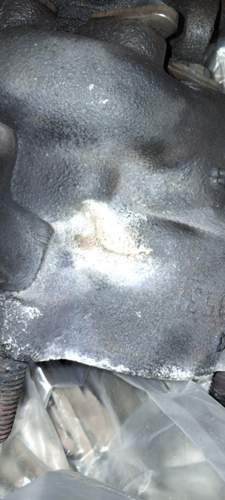

Ou ou ou, ich hab da schon nh verdacht. Die alten 1.8T haben echt probleme mit turbos wenn die mal etwas länger gelaufen haben. Die Bypass klappe auf der abgassteite reißt ab und fliegt in den auspuff. Somit dreht der turbo langsamer. Ganz einfach, kat ab und reinschauen oder wenn du ein endoskop hast, dann lambdasonde raus und gucken.
Da sieht mans gut. Die klappe hat aber danach quch das ganze abgasgehäuse gesprengt. Ich habe den wagen so gekauft. Er hat zu dem zeitpunkt etwas wenig öl gehabt aber lief und räucherte ned. Als ich ihm öl gab qualmte er ohne ende. Ich hab fürn generalüberholten 200€ +altteilpfand bezahlt, und knapp 11k KM gefahren und ölt normal bis null. Also nach 3 k km ein tropfen vorm llk
Ich schau mal ob ich nen Endoskop auftreiben kann und schau mal rein. Müsste die Klappe auf oder zu sein im Stand? Hab grad gesehen die Werkstatt wo der Vorbesitzer waren, haben jährlich nur den Ölverbrauch nachgekippt. Jedes Jahr nur so 0.75-1.25l Öl auf den Rechnungen, das ist etwas komisch.. Würde er ohne die Klappe noch normal fahrbar sein, auf die 200 kommt er noch und der Zug ist auch ned so schlecht. Nur es fühlt sich nicht wie 150ps an.
