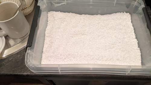

1.2kg pro Pack jetzt 8 davon im Auto meinst das reicht ? Nicht noch beheizen irgendwie das es verdampft gibt es da irgendwas
Hallo
Keine Ahnung ob das reicht, wenn dann musst die Tüten auch öffnen und alles ausschütten ( Siehe Bild in der Anlage )
Die Vorschläge mit dem Katzenstreu kannst du vergessen das hilft nur gegen beschlagene Scheiben wenn der Wagen im Winter draußen steht.
Einfach das Granulat auskippen im Behälter, sonst nichts machen außer das der Wagen geschlossen sein muss. Das Granulat saugt die Feuchtigkeit auf schon nach einer Nacht kannst du sehen wie sich das Wasser im Behälter sammelt und das Granulat Steinhart geworden ist, dann musst du es sofort wechseln.
