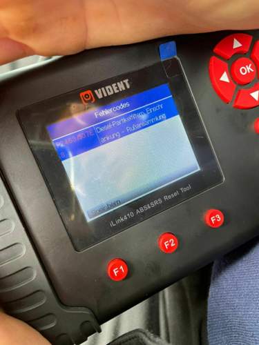

Das kam raus heute beim auslesen
@W204liebhaber089 schrieb am 13. Mai 2021 um 16:12:07 Uhr:
Und als mein Bruder mit dem Auto dorthin gefahren ist war die motorlampe wieder aus komisch alles. Was könnte das bedeuten Leute ?

Der DPF ist zu voll mit Ruß, die Regeneration kann womöglich nicht mehr gestartet werden (ich meine wenn der DPF über 200% mit ruß voll ist). Ich würde mal eine Regeneration mit Star Diagnose einleiten.
Wurde das in der Werkstatt vom Bekannten ausgelesen? Der müsste doch wissen was los ist?
Erspare lange Zitierung , Schließe mich DOC Benz an , Regeneration per Diagnosegerät , das kann aber nicht jedes Diagnosegerät .
Wichtig ist auch , was hat dazu geführt das der so voll ist . Das System versucht eigentlich trotz aller Widrigkeiten und ungünstigen Gewohnheiten/Fahrstrecken des Nutzers , die Regeneration durchzuführen .
Diese Fakten kenne ich nicht , deshalb kann ich dazu nur sagen , das du das ergründen musst warum weshalb es dazu kam .
Ich hab jetzt innerhalb 2 Monaten 2 mal Diesel additive rein geschüttet könnte es daran liegen?
Ich hab vorhin im Internet gelesen das zu viel additive das auch auslösen könnte -./
Und der Bekannte von mein Bruder meinte ich soll ihn auf der Autobahn Freibänken den dpf
