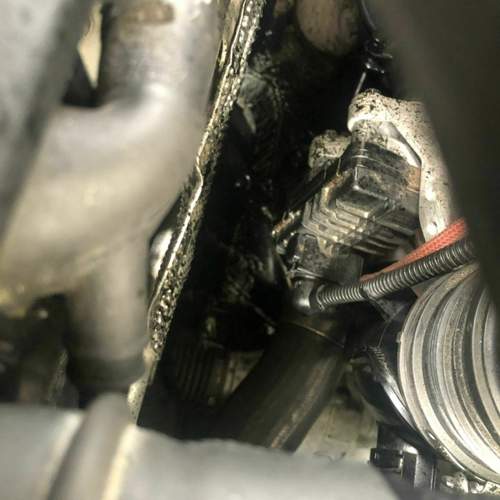

Das sowieso, es war eh zu viel drin von dem her ist es ja noch ok. Ich werd das Öl auf alle Fälle nochmal komplett ablassen und frisches rein machen vorsichtshalber. Nur frag ich mich wie das passieren konnte wie man hier sieht hat es einiges beim hochdrehen raus gehauen

Aber eigentlich müsstest du das auch jetzt der Werkstatt melden, die den Turbo gewechselt hat.
Quelle vom AT Turbolader?Wurde da vielleicht das billigste erworben und die beste Verarbeitungsqualität erwartet?
Wenn wirklich viel zu viel Öl drin war kann es natürlich auch sein, dass das Öl durch die KGE gekommen ist und der Motor mit dem Öl aus der KGE weiter gelaufen ist. Das würde auch die Ölspritzer erklären, da ja die KGE nicht richtig drin steckte. Wenn der Lader undicht ist sieht man es in der Regel von außen nicht.
Das würde ich zuerst überprüfen bevor wieder ein neuer Lader gekauft wird.

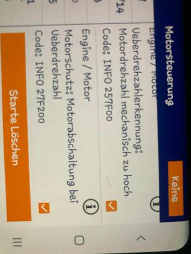

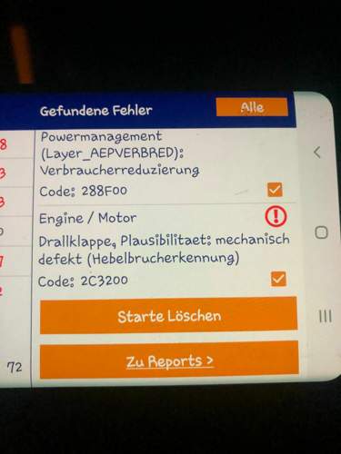

Drallklappen Bruch erkannt??? Kann das wirklich sein???? Oder liegt das wirklich nur das kein Strom mehr da war?
Aber wenigstens weis ich jetzt warum er sich ohne Zündung doch noch abgeschalten hat. Find ich gut dass die eine Erkennung haben. Kann wenigstens nix kaputt gehen
Den lader hab ich überprüft den gehts gut. Nur war er stark in Öl getränkt. Jetzt erstmal Auto sauber machen im Motorraum und hoffen dass er nicht mehr raus saut. Hab gesehen das das Öl zwischen DPF und Turbo raus kam. Soweit kommt doch das Öl garnicht? Und warum haut der so viel Öl in den Turbo?
