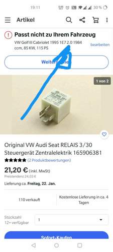

Zur Verteidigung des Teiledienstmenschen muss man sagen, dass im Teilekatalog tatsächlich nichts von "Relais 30" steht. Wenn da einer nur auf den ET-Katalog angewiesen ist, hat er verloren. Man muss auch sagen, dass die Golf 3 & co. Kunden sicherlich nicht mehr oft haben. Googlen hätte da sicherlich aber sicherlich helfen können.
Wenn Dir das Bestellen lieber ist, gibt es auch hier in "original: https://www.ebay.de/itm/273322111650

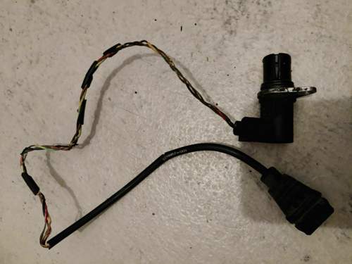

Guten Morgen zusammen, wollte noch ein kurzes Feedback da lassen.
Danke für die zahlreiche Unterstützung nochmals.
Gestern haben Relais 30, Hallgeber und Kurbelwellensensor neu verbaut.

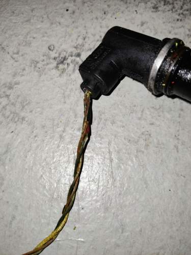

Wir denken nun das der Fehler beim Kurbelwellensensor lag. Das Kabel sah nicht mehr ganz so gut aus, die Isolation der Kabel war an manchen Stellen schon weg.
Durch den Ausbau ist die spröde schwarze Außenisolierung abgefallen. Erst zum Stecker hin war es dann schon so schlimm wie auf dem Bild.
Ohje, da hast du recht, der Sensor mit dem Kabel ist wirklich ablegereif. Auch wenn der Sensor noch gefunzt hat, lange wäre das nicht mehr gut gegangen.
