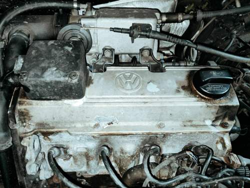

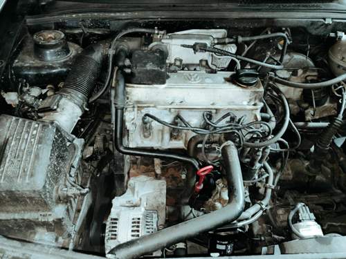

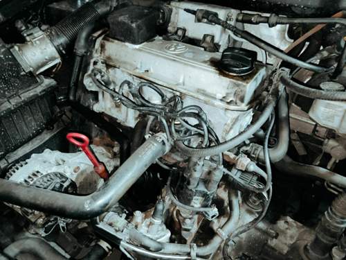

Hallo, ich habe seit kurzem ein kleines großes Problem. Angefangen hat es vor 2 Tage das das Auto Golf 3 Cabrio 2.0 BJ 95 währende der Fahrt einen harten Ruckler gemacht, als wenn er aus und gleich wieder abgesprungen ist.
Gestern dann auf dem Heimweg geht das Auto während der Fahrt einfach aus. Hat sich dann auch nicht mehr starten lassen. Wir haben es dann zur Seite geschoben und nochmals probiert zum Starten und auf einmal sprang er wieder an. Hab ihn dann in die Werkstatt gefahren, gut die haben nichts gefunden, auch nach einer langen Probefahrt.
Bin dann vorher nach Hause gefahren und dann geht er mir im Kreisverkehr aus, konnte ihn aber nach ner gefühlten Minute wieder starten, 2 Straßen weiter das selbe Spiel. Dann wollte ich es genauer wissen und war im Industriegebiet und wollte den Fehler erfahren, aber dann ging er mir egal wie ich gefahren bin nicht mehr aus . Glaub hier ist guter Rat teuer.
Was kann sowas sein ?
Gruß Carsten

Mach doch ein Foto vom Motorraum. Hier z.B. ein Riß in der Spule, wo der Zündfunke vorher wegknisterte, und nicht an den Kerzen ankam.

Auf deinem Foto kann man schon eine Neuwertige Zündspule von Bosch erkennen.
Geh Bitte so vor wie in meinem ersten Post geschrieben.
Zuerst den KWS und dann das Relais 30 erneuern.
Diese beiden Teile passen Haargenau zu deinem Fehlerbild.
