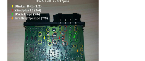

Hat dein Golf eine rote LED neben dem Türpin der Fahrertüre?
Wenn ja liegt dein Problem am/im DWA Steuergerät.
Es sitzt hinterm Lichtschalter, es muß nicht Neu sondern nur ausgebaut und geöffnet werden und nur die großen Lötstellen nachgelötet werden. Fertig-->Fehler beseitigt.

Ja genau. DWA STG ist ein schwarzer Kasten.
Von unten sitzt eine Kreuzschraube, diese zu lösen ist etwas tricky.
Und wie schon gesagt-->nur nachlöten!
Beachte auch das Foto:
DWA STG Platine
