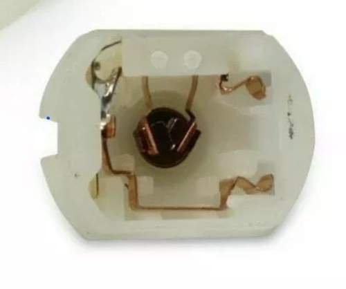

Hoffentlich blockiert deine Werkstatt den NEC Chip in der ELV nicht.Man muss die ELV auch gekonnt demontieren ,anschließend zerlegen können.Ein Bremsmeister könnte damit überfordert sein.Besorge dir schonmal den kleinen Motor der ELV .Alles weitere wird reichlich auf YouTube erläutert.
Wenn das Auto bei Mercedes repariert wird, zerlegen die gar nix. Die Tauschen die ELV komplett aus und lernen sie neu an.
Der DiY Schrauber repariert eine defekte ELV gerade mal für 10 Euro.Sorry, stimmt nicht ganz.Wenn man nur die Rückplatte des ELV Motors ersetzt ,sind es dann nur 2,75 Euro 😁
Alles was darüber hinausgeht sind dann unnötige Ausgaben, ohne Spaßfaktor .
@michael2
So einfach bekommt die Mercedes NL eine blockierte ELV auch nicht demontiert . Ohne mechanische Einwirkung, dh. Bohrung, wird diese wohl auch nicht in der MB NL demontiert werden können.Die anschließende Rechung über mehrere 100 Euro killt jeden Spaßfaktor.
Das untere Bild zeigt den Übeltäter als Neuteil der ELV, welcher eigentlich nur ersetzt werden muss.Es sind abgeriebene Kohlebürsten.
Aus einigen Cent Herstellungskosten in China werden dann gleich bei uns mehrere 100 Euro Reparaturkosten.
