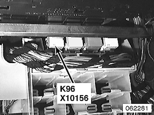

So, habe jetzt den Relaishalter ausgebaut. Nur weicht der von der Abbildung ab, weil es ein Fahrzeug mit Scheinwerferreinigung ist. Dort sieht das folgendermaßen aus:
http://de.bmwfans.info/.../
Welches von den weißgrünen Relais ist das für die Kraftstoffpumpe?
Die Belegung wird die gleiche sein.
Also entsprechend der Nummern auf dem Bild:
Nr. 3: Kraftstoffpumpe
Nr. 4: Heizgebläse
Nr. 5: Nebelscheinwerfer
Nr. 6: Fanfare
Übrigens haben die alle die gleiche Teilenummer...
Hast du das passende Spezialwerkzeug zum Herausziehen des Relais? Ansonsten macht dir das die Werkstatt mit dem passenden Werkzeug und ein paar Handgriffen.
Die Nr 3 müsste das Kraftstoffpumpenrelai sein.
G-062281
Soooo, ich hab's gewechselt. Geht auch ohne Spezialwerkzeug. Leider ist damit das Problem nicht gelöst :-( Nach wie vor schaltet die Kraftstoffpumpe im warmen Zustand nicht mehr ein. Nun komm ich wahrscheinlich um die Werkstatt nicht mehr drum herum. Oder hat noch jemand ne einfache Idee, was ich testen könnte?
