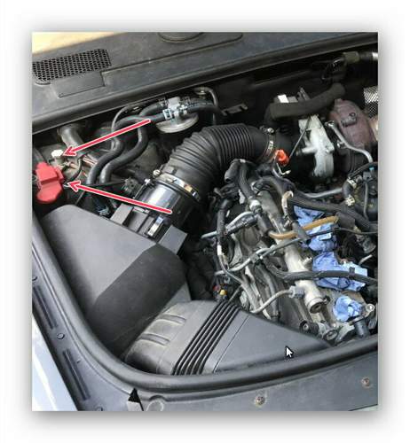

@a3Autofahrer:
ja, die Batterie ist beim 4F im Kofferraum und die Ladepole sind im Motorraum. Bei den ersten Ausführungen haben die Ladepole wohl gefehlt.
Ashampoo-snap-2019-07-11-14h15m29s-001
