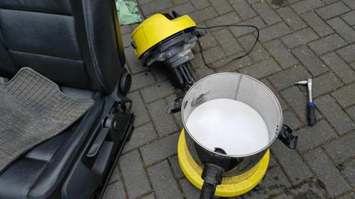

So die Info mit dem Unter dem Fahrersitz liegenden Steuergerät war schonmal der Top Tip.
Ich bin schockiert.

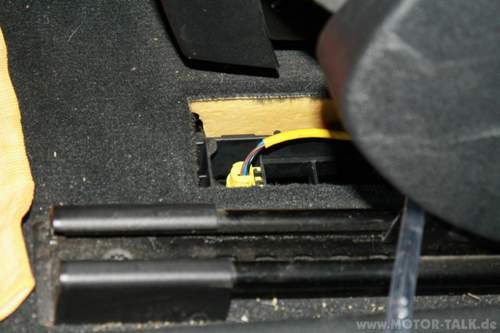

Ich habe die kleine Abdeckung geöffnet unter dem Fahrersitz und da sehe ich Wasser drin stehen, aber nicht nur in der Vertiefung wo das Steuergerät sitzt. Sondern ich sehe auch eine große Öffnung zum Seitenschweller dort steht das Wasser komplett drin im Schweller.
Haber gerade einen 1 cm Schlauch rein und angesaugt, das läuft jetzt schon 5 Minuten ohne Ende.
Wo kann ich den Schweller öffnen von unten ist da wo ein Ablauf ????
Wie kann ich die Steuergeräte retten Ausbauen ? Wegen Airbags ? Muss wohl der Sitz raus oder ?

Habe jetzt erstmal ca. 5 Liter Wasser da raus geholt.
Sentinel gehst du davon aus, daß es nicht zu retten ist ? Wäre schlecht, denn meine Frau nutzt das Telefon für die Arbeit.
Wie kann ich denn das unten ausbauen ? Sitzschiene habe ich schon gesehen,

Am Schweller ist mir keine Öffmung bekannt.... wenn es Wasser bekommen hat kannst versuchen es zu trocknen...aber meist korrodieren die Leiterbahnen im Steuergerät und die Freude hat keine lange Dauer.
Sitz ganz nach hinten, Schwellerleitse ab und die LEiste von der Mittelkonsole seitlich muss ab, dann kannst DU den Tepich anheben und kommst an das Steuergerät.

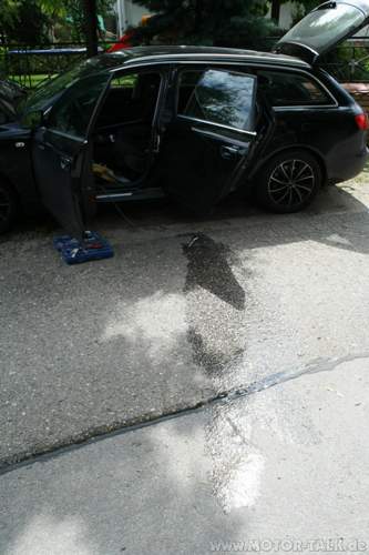

habe jetzt vorne im Wasserkasten mal etwas sauber gemacht
Wasserschlauch reingehalten und es läuft ab,
jedoch ist auf der Fahrerseite an dem großen Ablaufloch nur ein Loch, über den Bremsleitungen, also nicht ganz außen da sehe ich nichts ablaufen, von oben ca beim Bremskraftverstärker, das von oben kommende Wasser läuft im Radkasten so halb auf die Straße und halb hinter diese Pappabdeckung Radhausschale. soll das so sein ?
Als ich mit dem GArtenschlauch aufgefüllt habe, ist in der Vertiefung unter dem Fahrersitz wieder neues Wasser angekommen, aber nicht über den Fußraum!
so wo kann das denn nun rein ? im Radkasten ?

Das komische war aber, daß frisches Wasser im Schweller war, also habe es ja wieder mit dem Mund angesaugt, und es war nichts im Fußraum. Da muss doch irgdendwo eine Verbindung sein von sagen wir mal dem Radkasten zum Schweller.
es kann ja durch die Erde bis zu einer bestimmten höhe gestiegen sein, und an einer Stelle rein sein, wo normal garkein Wasser dran kommt.
