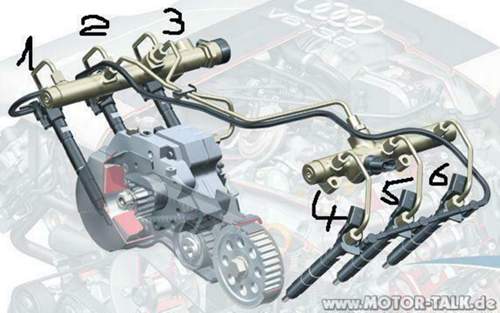

Wie zählt man die injektoren bei Audi? Also wo ist 1? Von oben nach unten?
ich bin kein Motorenprofi aber im Log steht ja wohl "Versorgung Einspritzventil(e) A, P1040 - 005 - elektrischer Fehler im Stromkreis". Ich gehe also davon aus das die Ansteuerung der/des Injektor(s) betroffen ist und nicht der Rail.
Ich würde erst mal (wie schon geschrieben) die Verkabelung und die Stecker überprüfen und zwar von den Injektoren bis zum Steuergerät. Die Leitungen würde ich auf Widerstand durchmessen und den Kabelbaum (so weit möglich) während den Messungen bewegen um eventuelle Drahtbrüche oder Kurzschlüsse zu finden.
Die Zählfolge kannst Du auf dem angehangen Bild sehen...
Der Kabelbaum ist ja so fest da kannst kaum was rütteln aber schaue mal. Nehme morgen die injektoren alle raus und gucke mal wie die aussehen. Der Fehler heute war auch zum ersten Mal sonst immer der mit injektor 3.
