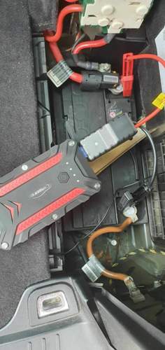

Die Batterie ist mitte Februar erst neu eingebaut worden. Wenn alles klappt, wird die morgen durch einen Kumpel mittels Ladegerät geladen. Dann seh ich, ob die noch ok ist.
Der Wagen steht auf der Straße - und die Werkstatt erhält noch eine gepfefferte negative und ausführliche Bewertung
Dieses Gerät hängt eine halbe Stunde an der Batterie und es tut sich absolut nichts. Es geht kein Lämpchen an, Zündung gar nichts....
Durch das Gerät hat sich gar nichts getan. Ergo haben wir sein Auto per Kabel an meiner Batterie angeschlossen und laufen lassen.
Lichter und Zündung gingen sofort an und nach einer Weile des Ladens konnte ich ohne Hilfe das Auto ab- und aufschließen.
Starten geht ja noch nicht

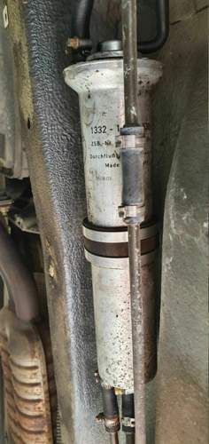

Die Kraftstoffpumpe ist drin, Auto startet noch nicht. Vorne kommt kein Benzin an. Ich wollte den Kraftstofffilter wechseln - und hab den falschen. Es gibt zwei für das Auto - mit je einem und je zwei Anschlüssen. Ich brauche mit zwei.... hab den jetzt bestellt.
Beim Abbau der Verkleidung vom Kraftstofffilter kam mir einiges an Dreck entgegen. Ich zweifle, ob die Werkstatt den überhaupt gewechselt hatte. Kann man vom Bild ausgehen, dass die Schrauben frische Spuren haben?
Herstellungsdatum von 2003, das ist dann wohl einer der Ersten, also ganz sicher nicht gewechselt...

Die Werkstatt hatte behauptet, den Filter gewechselt zu haben. Nach meiner Beschwerde - siehe Texte vorher - wurde der alte wieder eingebaut
Wer´s glaubt... Aber es kann ja normal nicht so schwer sein den Fehler zu finden. Wenn Du die Pumpen ansteuern kannst, dann findest Du den Fehler recht schnell. Von der Werkstatt echt unprofessionell... Nähe Koblenz könnte ich evtl helfen...
Deswegen die Frage nach den Schrauben. Sind die mit Schlitzschraubenzieher gelöst worden, sieht man eher kaum was. Mit einer Mutter müssten Abnutzungen zu sehen sein - vor allem nach fast 17 Jahren
Danke fürs Angebot, aber da trennen uns mal eben ca 150 km.
Das ist schwer zu beurteilen, wenn das mit einer kleinen Nuss gemacht wurde, ist das schwer zu erkennen. Vielleicht an der Klemmschelle, die den Filter hält...
@Odiug12 schrieb am 5. Juli 2020 um 15:54:39 Uhr:
Das ist kein Batterieladegerät sondern ein Starthilfegerät!
Wenn mit dem Gerät kein umgehendes Starten möglich ist, ist die Batterie wohl wirklich Grütze ...
