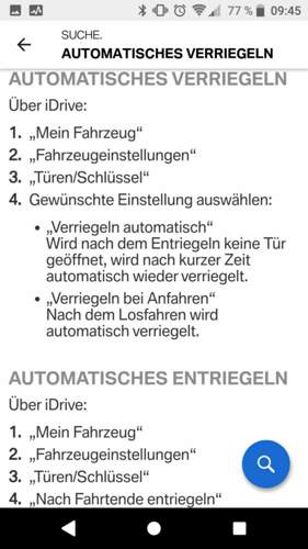

Es gibt eine funktion, die schliesst den wagen auch von alleine, weenn er abgestellt ist. Nur der bewegunssensor soll dann nicht aktiv sein.
Probiert es aus der wagen wird echt verschossen wenn man es vergessen hat :-)
Na die Funktion möchte ich gerne mal sehen. Die hat man bei mir definitiv vergessen.
Meint ihr das?
Das geht aber nur, wenn man gar nicht erst einsteigt...
