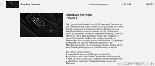

Bitte verklag BMW, da steht eindeutig "ADAPTIV"...siehe Bild aus dem Konfigurator.
Ob es jetzt deiner Definition von Adaptiv nahe kommt oder nicht, ist mir egal.
Wenn BMW das Wort benutzt, benutze ich es auch.

Na klar sind es Verstell-Dämpfer mit 2 Kennlinien und keine adaptiven Dämpfer, die sich der Fahrweise anpassen. Es steht ja auch in der Beschreibung „manuelle Anpassung“.
@harald335i schrieb am 30. März 2018 um 10:54:24 Uhr:
Was ist dann bei dir ein adaptiver Dämpfer und warum bewirbt BMW diese hier als adaptiv?
Synomyme für adaptiv sind "angleichbar, anpassbar". Und genau das tut man hier.
Es gibt zwei Systeme, ein automatisches, und ein manuelles.
Beim X2 und AT sind es manuelle, aber trotzdem adaptive. Das Wort adaptiv heißt einfach nur anpassbar.
Warum ist das so schwierig zu verstehen? Gerade von dir Harald hab ich mehr erwartet.
Es sind anpassbare (adaptive) Dämpfersysteme, die entweder manuell oder automatisch verstellt werden. Wortklauberei. Automatische Systeme die während der Fahrt die Dämpfung anpassen gibt es erst in höheren Klassen. Diese sind technisch deutlich aufwendiger und auch deutlich teurer.
Aber egal, ihr könnt die Dinger nennen wie ihr wollt. Für mich ist wichtig, das das System funktioniert.

Die Aussage ist nicht falsch. Ich weiß dass es so im Konfigurator steht, vermutlich aus Marketinggründen. Adaptiv sind Dämpfer, die sich (selbst) den Gegebenheiten anpassen und das am besten jeder Dämpfer für sich. Hier beim X1 und X2 ist das nicht so. Da gibt es eine Einstellung für hart und eine für ganz hart. Da ist nichts adaptiv, eigentlich noch nichtmal dynamisch.
Tut im Wesentlichen auch nichts zum Thema. Mir ging es nur um die Bezeichnung, die was anderes suggeriert und dass potentielle Interessenten sich dadurch nicht in die Irre führen lassen!!!
