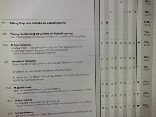

Gibt es ein unterschied in der Tieferlegung bei den oben genannten Fahrwerken.
Die meisten Jahreswagen haben das adaptive Fahrwerk verbaut.

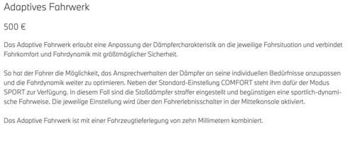

Beide Fahrwerrke sind 10mm tiefer.
Themenstarteram 19. Oktober 2021 um 6:28
Woher hast du diese Information? Ich finde da nichts im Katalog von dem Auto. Dort steht nur das das M Fahrwerk 10 mm tiefer liegt
@vw3er schrieb am 19. Oktober 2021 um 08:28:15 Uhr:
Zum einen habe ich das adaptive Fahrwerk, zum anderen steht's auch im Konfigurator (siehe Anhang).

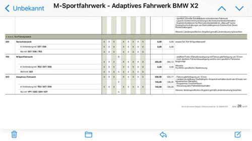

Themenstarteram 20. Oktober 2021 um 8:20
Ich habe eben mit BMW telefoniert. Die meinten es ist keine Tieferlegung im adaptiven Fahrwerk (Ausstattungscode 223) enthalten sondern nur im adaptiven M Fahrwerk.
.jpg
Da steht nirgendwo was von einem "adaptiven M-Fahrwerk", welches man bestellen könnte. Das müsste ja dann ein separater Ausstattungscode sein.

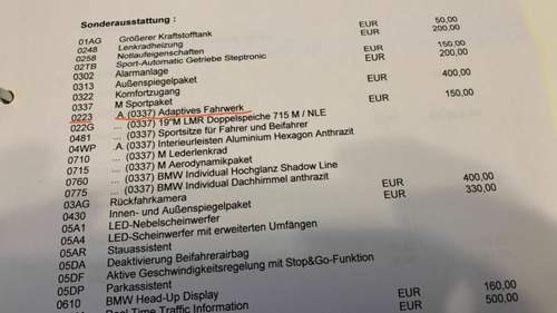

Habe gerade in meiner Bestellung nachgeschaut. ich habe zwar das M-Paket, aber der Code für das Adaptive Fahrwerk ist 223 (siehe Anhang).
35e2c236-3928-4d61-a34b-d34ac8a030f5-1-201-a
hallo,
mein X2 hat als Serienfahrwerk das M-Fahrwerk. Ich habe aber das adaptive Fahrwerk bestellt, hat lt. Bestellung den Code SA 223.
gruss
mucsaabo
Jetzt hab ich es auch schwarz auf weiß, entschuldigt die Zweifel ^^
Das adaptive ist auch 10mm tiefer.
