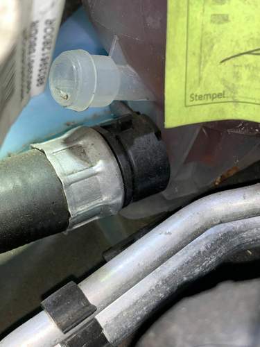

An meiner Frau ihrem Peugeot 208 hatten wir die Situation dass keinerlei Flüssigkeit mehr im Behälter war, aber auch keine LED im Cockpit geleuchtet oder geblinkt hat.
Daraufhin habe ich mir den Schlauch mal genauer angeschaut und mit Verwunderung festgestellt dass sehr viele kleine Marderbisse im Schlauch waren. 🙁
Da meine Frau sehr viel Kurzstrecken fährt, gehe ich davon aus dass der Motor zum Glück nicht so warm geworden ist, dass es einen Schaden verursacht hätte !? Wir können leider den Zeitraum nicht definieren wie lange sie schon "ohne" Kühlflüssigkeit herum fährt.
Ich habe nun einen Ersatzschlauch bestellt und will mich vorab etwas über den Einbau bei Euch informieren.
Jetzt aber zu meinen Fragen. 🙂
1.) Hat jemand von euch schon einmal einen Kühlerschlauch vom Ausgleichsbehälter getauscht ?
Habt ihr dazu zufällig ne kleine Anleitung ?
2.) Kann mir jemand erklären wie man den Schlauch genau anbringt ?
Denn so wie ich das sehe sind an beiden Schlauchende irgendwelche "Stecker" dran.
(Schaut euch bitte dazu das von mir hochgeladene Bild an.)
Im Voraus Besten Dank.
