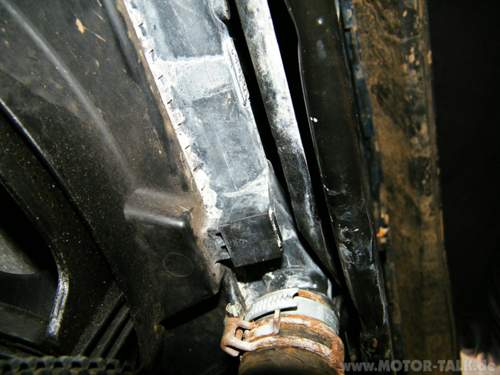

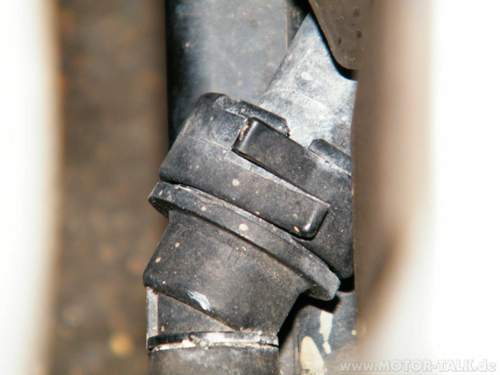

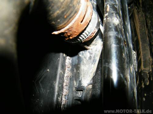

Schau dir bitte mal die beigefügten Bilder an. Auf einem ist der Anschluss Schlauch, vom Ausgleichsbehälter, zum Kühler abgebildet. Ich habe keine Ahnung wo ich dort eine Schlauchschelle anbringen kann.
Wie viel Wasser ist den bei deinem Fahrzeug verloren gegangen???
@alle
Das Wasser tropft genau unter dem Schlauch ( Kühler Motor ) runter, dort sieht man auch so einen weißen Strich bzw. Fleck, entweder ist das Lackiert oder es stammt von dem auslaufendem Wasser.
Komisch finde ich auch das es nicht immer und nicht viel tropft.
Wenn der Motor läuft und auch heiß ist, ist alles Trocken, vielleicht verdampft es auch . Wenn der dann steht und abkühlt, so 2 -3 Stunden später bilden sich kleine Tropfen.
Der Wasserverlust ist noch minimal, wird aber bestimmt nicht besser.
Mfg bingo
Kühler Motor
Kühler Motor
Schl. vom Ausgleichbehälter
Bei mir war der Verlust 2x an der Stelle(Bild 3), wo der Schauch nach dem kleinen Knick angesteckt ist. Dort wurde dann SB angebracht.
Ich sehe aber bei dir, dass bereits ein Reparaturversuch mit einem 2. SB am großen Stutzen erfolgt ist. Dort schaut es nicht gut aus. Kühlerschläuche können ohne weiteres auch Flüssigkeitsverlust im Zwischengewebe des Schlauches zulassen. Beobachten bei laufenden Motor(Druck...). Ev. Kontrolle des abgezogenen Schlauches. Würde das ganze schlauchmäßig generalsanieren.... Schlauchbinder nicht zu fest anziehen - die Stutzen sind oft aus Kunststoff - Haarriss-Gefahr! Flüssigkeitsverlust ca. 125 ml p.Mon.

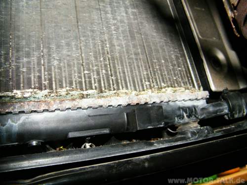

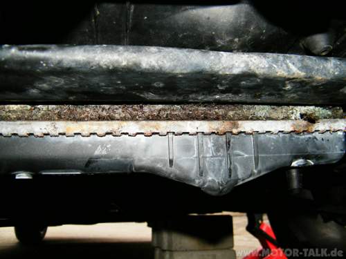

so ich habe mich heute entschlossen, dem Kühlwasser Problem auf den Grund zu gehen.
Also habe ich mal ein bisschen geschraubt. Lüfter ausgebaut und kühler gelöst und ein bisschen herunter geschoben,um ein paar Bilder zu machen, ohne die Schläuche ab zu machen. Neben bei noch Zündkerzen gewechselt.
So der Kühler sieht von beiden seiten eigentlich gut aus.
Bis auf die unteren ca 3cm, sind auf beiden Seiten ziemlich verdreckt, ich denke mal das dieser an den stellen wo so ein gelblich, bläulich, weißer, Schmoder klebt, undicht ist.
Was sagt ihr dazu, bitte schaut euch mal die Bilder an!!!!
@puggy207 deinen Rat mit dem Schlauchbinder habe ich umgesetzt, vielleicht auch zur Vorsorge.
Mfg bingo
Rückseite
Rückseite
Vorderseite
Genau dort ist der Kühler undicht. 😉
